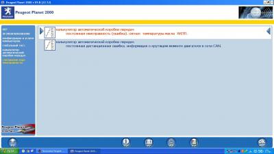

Всем доброго времени суток!
При диагностике РР2000 АКПП выдает две неисправности:
1. Постоянна неисправность. сигнал температуры масла АКПП.
2. Постоянна дистанционная ошибка. информация о крутящем моменте двигателя в сети CAN.
Кто в теме, подскажите в каком направлении копать?

По второй устраните неисправности и ошибки двигателя,а по первой посмотрю.

По двигателю ошибок нету, кроме периодической ошибки о старении катализаторов. Какие искать неисправности?

это и есть ошибка о неправильной - работе мотора совместно с АКПП.
Температуру масла АКПП в параметрах показывает адекватно?
