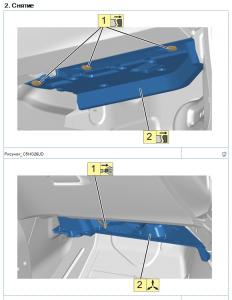

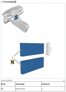

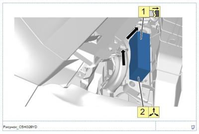

ТольТолич Опубликовано: 22 декабря 2017 Поделиться Опубликовано: 22 декабря 2017 Сегодня мой хороший знакомый, работает техническим консультантом ОД Пежо, по моей просьбе скинул мануал в картинках по смене салонного фильтра. Думаю, многим будет интересно. 1 Ссылка на комментарий Поделиться на других сайтах Больше способов поделиться...
Grizzly Опубликовано: 22 декабря 2017 Поделиться Опубликовано: 22 декабря 2017 Ааа, вот что значит, что он "двойной"! 8. Местонахождение салонного фильтра НИКТО не знает (фактор N). Созвали консилиум. Коллективный разум сказал -за бардачком, как в Пикассо. Косвенно проверить это можно по самому фильтру - если он "двойной" (хз, что это значит) - значит точняк за бардачком. Ссылка на комментарий Поделиться на других сайтах Больше способов поделиться...
igorkzn Опубликовано: 22 декабря 2017 Автор Поделиться Опубликовано: 22 декабря 2017 (изменено) мануал в картинкахбыло бы благом, если такой достать и выложить в сети ! Значит, по фильтрам, правильнго я понял,что снизу бардачка снимается панель,а потом ищется торцевая заглушка фильтров ? Изменено 22 декабря 2017 пользователем igorkzn Ссылка на комментарий Поделиться на других сайтах Больше способов поделиться...
Димыч. Опубликовано: 22 декабря 2017 Поделиться Опубликовано: 22 декабря 2017 Сегодня мой хороший знакомый, работает техническим консультантом ОД ПежоТеперь знаем,к кому уза инсайдерской инфой обращаться!)Спасибо за картинки,ценная вещь! Ссылка на комментарий Поделиться на других сайтах Больше способов поделиться...

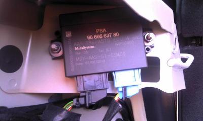

igorkzn Опубликовано: 22 декабря 2017 Автор Поделиться Опубликовано: 22 декабря 2017 (изменено) Толич, посмотрел схемы с предох-лями... спасибо ... и не увидел отвечающие за парктроники.Вырубились они у меня...все... поезду к ремонтникам, но боюсь, что у них еще таких картинок то нету.Вообще, такое может быть, чтовыбило пред-ль, отвечающий за парктроники ?при этом, камеры - обе - у меня работают... но из-за парктроников не работает ПАРК АССИСТ)? Т Изменено 22 декабря 2017 пользователем igorkzn Ссылка на комментарий Поделиться на других сайтах Больше способов поделиться...

Димыч. Опубликовано: 22 декабря 2017 Поделиться Опубликовано: 22 декабря 2017 Вырубились они у меня...все...Возможно отошла колодка от блока,он обычно в багажнике за боковой панелью прячется. Шутки шутками, а ведь парни из Автомира праильно сказали, а, Карфагеныч?А чего они правильного то сказали?)Напомни. Ссылка на комментарий Поделиться на других сайтах Больше способов поделиться...
Grizzly Опубликовано: 22 декабря 2017 Поделиться Опубликовано: 22 декабря 2017 Если только к Федору в салон заехать на сутки,он скоро там главный будет с Вашей помощью.))И чтоб ты меня на каждом углу материл? Ну уж нет, увольте, нах...А чего они правильного то сказали?)Напомни. 8. Местонахождение салонного фильтра НИКТО не знает (фактор N). Созвали консилиум. Коллективный разум сказал -за бардачком, как в Пикассо. Косвенно проверить это можно по самому фильтру - если он "двойной" (хз, что это значит) - значит точняк за бардачком. Ссылка на комментарий Поделиться на других сайтах Больше способов поделиться...
igorkzn Опубликовано: 22 декабря 2017 Автор Поделиться Опубликовано: 22 декабря 2017 колодка от блокаБлок предох-лей ? Который Толич не смог определить - где находится последний ? Ссылка на комментарий Поделиться на других сайтах Больше способов поделиться...

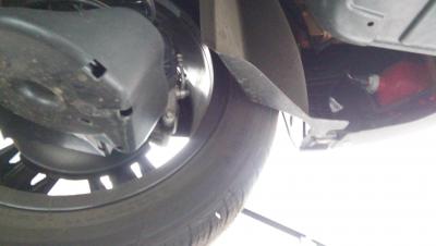

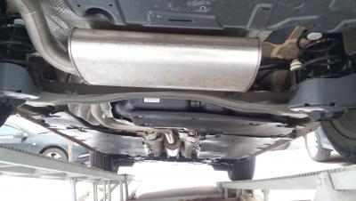

Димыч. Опубликовано: 23 декабря 2017 Поделиться Опубликовано: 23 декабря 2017 (изменено) Был сегодня у ОД,смотрел 3008 в очередной раз.У них на улице на постаменте стоит 3008 с задранной задницей,можно подлезть и посмотреть на него снизу,что я и сделал.И ужаснулся..между задним бампером снизу и колесом огромные ниши по бокам,куда может лететь грязь из под колес.А в этих нишах колодки с голыми проводами задник противотуманок.Как можно было такое сделать?Ну хоть бы пластиком закрыли..Даже не знаю,чем теперь их можно прикрыть. Ну и просто вид снизу.Хотел делать антикор,но днище почти все закрыто пластиком.Буду думать,стоит ли снимать пластик,для антикора. Изменено 23 декабря 2017 пользователем Димыч 3008 Ссылка на комментарий Поделиться на других сайтах Больше способов поделиться...
ТольТолич Опубликовано: 23 декабря 2017 Поделиться Опубликовано: 23 декабря 2017 ,Антикор Пежо не нужен. Уж поверьте мне, за 9 лет на моем 308 даже намека на коррозию не было нигде. То есть абсолютно. А уж ПСС у нас зимой не жалеют. Ссылка на комментарий Поделиться на других сайтах Больше способов поделиться...
Димыч. Опубликовано: 23 декабря 2017 Поделиться Опубликовано: 23 декабря 2017 (изменено) Димыч 3008,Антикор Пежо не нужен. Уж поверьте мне, за 9 лет на моем 308 даже намека на коррозию не было нигде. То есть абсолютно. А уж ПСС у нас зимой не жалеют. Анатолий,посмотрите на меня,на мою машину и на мое место жительства)Меня больше убили те открытые ниши по бокам за колесами. Изменено 23 декабря 2017 пользователем Димыч 3008 Ссылка на комментарий Поделиться на других сайтах Больше способов поделиться...
ТольТолич Опубликовано: 23 декабря 2017 Поделиться Опубликовано: 23 декабря 2017 Дима, просто я выразил свою точку зрения про качество кузовов автомобилей Пежо. И я реально считаю, что зимой (да и летом тоже) в столице дороги чище и химию если и сыплют, то не такую агрессивную, как соль с песком. А эти ниши из пластика ты хочешь изнутри Мовилем залить что ли? Ссылка на комментарий Поделиться на других сайтах Больше способов поделиться...
Masich Опубликовано: 23 декабря 2017 Поделиться Опубликовано: 23 декабря 2017 Дима, просто я выразил свою точку зрения про качество кузовов автомобилей Пежо. И я реально считаю, что зимой (да и летом тоже) в столице дороги чище и химию если и сыплют, то не такую агрессивную, как соль с песком. А эти ниши из пластика ты хочешь изнутри Мовилем залить что ли?Да по уму туда бы пластиковые крышки. Ссылка на комментарий Поделиться на других сайтах Больше способов поделиться...
Димыч. Опубликовано: 23 декабря 2017 Поделиться Опубликовано: 23 декабря 2017 Дима, просто я выразил свою точку зрения про качество кузовов автомобилей Пежо.Я понял.Просто я тоже 9 лет на Ситроене и в курсе его стойкости к коррозии.)Но тем не менее меня не покидает мысль сделать антикор снизу,заодно и шумка лучше будет.Хотя шумку тоже планирую. А эти ниши из пластика ты хочешь изнутри Мовилем залить что ли?Я пока не решил что с ними делать.Дело не в мовиле,а в том,что фишки контактов на виду,грязь,соль,вода,рано или поздно сделают свое дело.Нужно как то закрывать,пока не знаю чем.Интересно поднять машину и посмотреть состояние этих ниш у тех,кто отъездил хотя бы не сколько тыс. км. Ссылка на комментарий Поделиться на других сайтах Больше способов поделиться...
