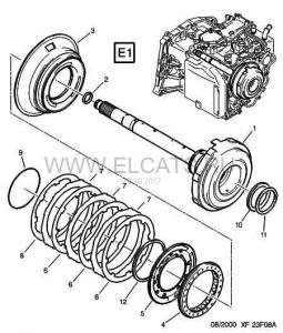

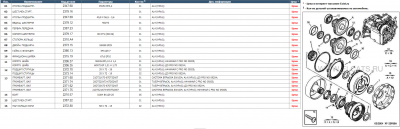

AlexxxTT Опубликовано: 23 октября 2017 Поделиться Опубликовано: 23 октября 2017 (изменено) Что вы всем загадками отвечаете? Так и скажите, что не знаете ответа на второй вопрос. И где тут он?Безымянный.pngдаже я нашел - поз. 10 игольчатый подшипник.ИГОЛЬЧ.ПОДШИПН. 35,8X53 EP3,98 01 AL4 (HP16); Изменено 23 октября 2017 пользователем AlexxxTT Ссылка на комментарий Поделиться на других сайтах Больше способов поделиться...
