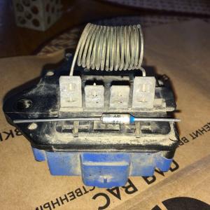

Снятое реле с выкушеным термопредохранителем.

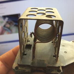

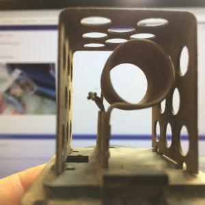

Ребристый металлический кожух просто сдёргивается вверх.
Свежекупленый термопредохранитель на 180 градусов и 15А.
Припаял, собрал всё в кучу и пошёл ставить. После прогрева двигателя вентилятор заработал в том режиме как ему и положено, НО!

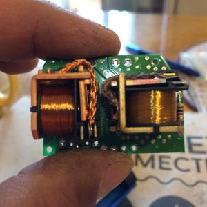

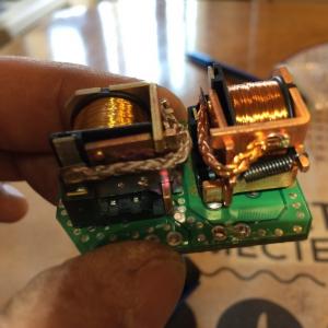

Вскрыл корпус, 6 винтов. Внутри простейшая платка и две электромеханические релюхи НО.
Чтобы до них добраться нужно отпаять крепление платы. Отпаял.

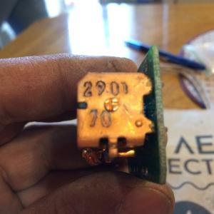

Одна релюха подгоревшая настолько что восстановлению не подлежит. Пятак контакта сгоревший, пластина его крепления мягкая, отожжёная.
Маркировка релюхи.

Так что мою попытку реанимации данного узла можно считать успешной частично. Работа включения вентилятора восстановлена, отключение производится ударом по корпусу реле.
