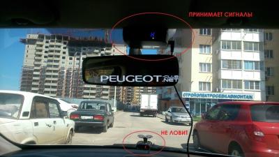

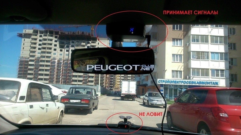

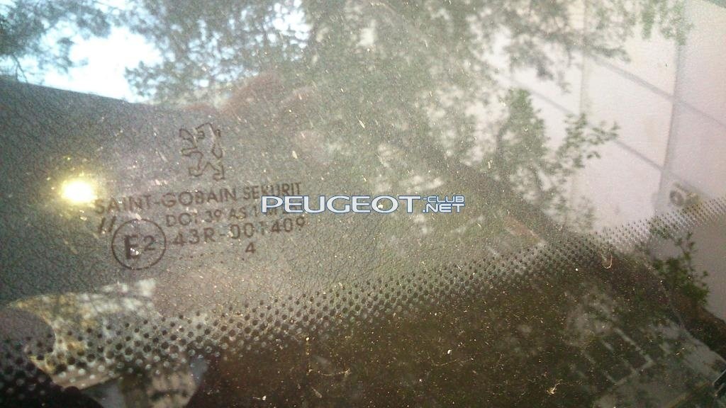

vito12 Опубликовано: 27 апреля 2015 Поделиться Опубликовано: 27 апреля 2015 (изменено) @AlexelA, не, такое не подходит.@Orionmax, спасибо за мнение. Дело в том, что данная модель радар-детектора (pro68 se) по отзывам является лучшей по соотношению цена-качество.Итак, были проведены испытания обоих детекторов в трех положениях: под стеклом над панелью, под стеклом в районе зеркала заднего вида и вне авто.Результаты следующие: оба прибора адекватно работают только при нахождении вне автомобиля, ЛИБО.....барабанная дробь......ПОД ПОТОЛКОМ, в районе зеркала заднего вида! Во всех остальных "районах" лобовика прием либо отсутствует полностью, либо незначительный (уровень сигнала 1-2 при фактическом 8-9). Для наглядности - видео внизу.Странно, стекло вроде обычное, а такой эффект. На всякий случай - вот маркировка.Делитесь мыслями, как так?[Peugeot-Club.net] - MOV_0896.mp4 Изменено 27 апреля 2015 пользователем vito12 Ссылка на комментарий Поделиться на других сайтах Больше способов поделиться...
