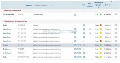

Мартын Опубликовано: 21 ноября 2015 Поделиться Опубликовано: 21 ноября 2015 (изменено) Извиняюсь не датчик, а реле капот открываешь с левой стороны, если кому интересно сфотаюНе могу теперь найти датчик дросельсельной заслонки (потенциометр) с чего подходит, кто знает?http://vaz-2114-lada.ru/2012/11/datchik-polozheniya-drosselnojj-zaslonki-dpdz-vaz/ https://yandex.ru/images/search?text=дпдс&redircnt=1448125497.2 Изменено 21 ноября 2015 пользователем Grigorushka Ссылка на комментарий Поделиться на других сайтах Больше способов поделиться...
Dron Опубликовано: 22 ноября 2015 Поделиться Опубликовано: 22 ноября 2015 вот только это для MMG-6 Ссылка на комментарий Поделиться на других сайтах Больше способов поделиться...
Александр26 Опубликовано: 24 ноября 2015 Автор Поделиться Опубликовано: 24 ноября 2015 Привет всемДатчик сам сделал, купил от Жигулей разобрал, вытащил шлейф и вставил в свой датчик поменял проводами полярность потому-что на Жигулях в другую сторону она поворачивается и все хорошо стало 1 Ссылка на комментарий Поделиться на других сайтах Больше способов поделиться...
