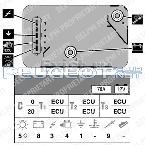

serzh1980 Posted September 29, 2015 Share Posted September 29, 2015 Проверяйте работу реле накала свечей и сами свечи( точнее их подогрев). Может просто закисли контакты на нем?или земля(минус) плохой. Link to comment Share on other sites More sharing options...
Георгий Posted September 29, 2015 Share Posted September 29, 2015 Проверяйте работу реле накала свечей и сами свечи( точнее их подогрев). Может просто закисли контакты на нем?или земля(минус) плохой.Откуда такие мысли? Link to comment Share on other sites More sharing options...
