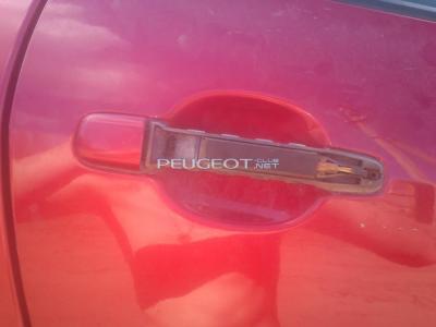

Gory Posted August 25, 2015 Share Posted August 25, 2015 Доброго времени суток уважаемые форумчане. Вот какой казус. Стекло, а точнее стеклоподъемник правой двери живет своей жизнью... При открывании двери, как и положено, стекло приопускается на пару сантиметров, закрыл дверь - поднимается. А вот потом проиходит вот что. В независимости стоишь (и с работающим движком и с неработающим) или едешь когда, стекло когда вздумает тогда и приопустится на пару сантиметров - подымется, приопустится - подымется.Во время движения если нажать на кнопку на центральной консоли с ключиком (блокировка дверей я так понимаю) - перестает туда-сюда открываться-закрываться. Остановился, мотор заглушил, вышел - снова туда-сюда может елозить, пока не закроешь машину (кнопкой на ключе). Что за хрень? Куда лезть. Читал про датчик в ручке, может грязь попала и надо почистить, может есчо что... Кто что посоветует? Link to comment Share on other sites More sharing options...

ИванКузнец Posted August 25, 2015 Share Posted August 25, 2015 Да... это сенсор в ручке. Ручка разбирается широкой отверткой со стороны маленькой накладочкиПочему то у всех гниет только правая.Стоимость ручки от 3 000Артикул 9101 X2 Link to comment Share on other sites More sharing options...

XuM Posted October 5, 2015 Share Posted October 5, 2015 так же было, как у афтара, потом вообще задымился, снял обшивку двери, отключил провода на ручку которые идут, всё. Датчик не будет работать, но он уже не работал 100%. Затрат ноль. Сейчас приопускает стекло только при нажатии на ручку открывания двери. Link to comment Share on other sites More sharing options...
fashionPunk Posted December 2, 2015 Share Posted December 2, 2015 была такая же проблема что сделал? для начала заменил ручки 4000 каждая, после этого доводчики перестали жить своей жизнью, до этого произвольно сами по себе поднимались/опускались но перестали опускаться при касании, но опускались при открытии, пришлось заменить оба дверных замка еще 6000 за каждый цены с работами я бы может и не стал париться, но из-за замка правого крыша не открывалась первым делом пока ждете ручки новые, нужно обрезать провода на старых, в принципе если денег жалко, то можно на этом и остановиться Link to comment Share on other sites More sharing options...
ИванКузнец Posted December 3, 2015 Share Posted December 3, 2015 была такая же проблема что сделал? для начала заменил ручки 4000 каждая, после этого доводчики перестали жить своей жизнью, до этого произвольно сами по себе поднимались/опускались но перестали опускаться при касании, но опускались при открытии, пришлось заменить оба дверных замка еще 6000 за каждый цены с работами я бы может и не стал париться, но из-за замка правого крыша не открывалась первым делом пока ждете ручки новые, нужно обрезать провода на старых, в принципе если денег жалко, то можно на этом и остановитьсяА я восстановил сенсор. Сколько стоил правый замок? Link to comment Share on other sites More sharing options...

LifeIsGood Posted December 5, 2015 Share Posted December 5, 2015 Доброго здравия!Извините за глупый вопрос, точно такая же проблема как у топик стартера, и вернулась с приходоизимы и холодов. Только дверь водительская. И я уже пытался разобрать ручку, что бы посмотреть, что с чем, но вот загвозка, она вроде поддается, "слазит" с основания на пару миллиметров и всё. Боюсь сломать. подскажите, пожалуйста, как правильно снимать, может где защёлки там?Заранее спасибо Link to comment Share on other sites More sharing options...
ИванКузнец Posted December 5, 2015 Share Posted December 5, 2015 Доброго здравия!Извините за глупый вопрос, точно такая же проблема как у топик стартера, и вернулась с приходоизимы и холодов. Только дверь водительская. И я уже пытался разобрать ручку, что бы посмотреть, что с чем, но вот загвозка, она вроде поддается, "слазит" с основания на пару миллиметров и всё. Боюсь сломать. подскажите, пожалуйста, как правильно снимать, может где защёлки там?Заранее спасибо Смелее))) тянете ручку, сзади по ходу движения авто вставляете монтажку и сильно и аккуратно снимаете ручку 1 Link to comment Share on other sites More sharing options...
