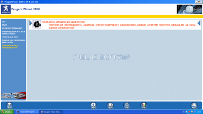

Сегодня подключил к компьютеру и РР2000 мне поведал такую вещь:
Компьютер управления двигателем
постоянная неисправность(ошибка). сигнал воздушного расходомера. соотношение расхода воздуха слишком низкое.
Попытался снять ошибку, она благополучно снялась, но при повторной проверке выскочила снова(((((

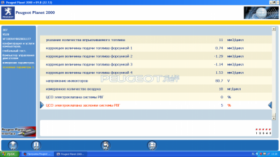

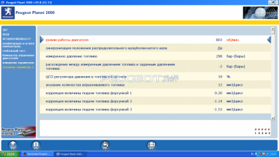

А по подаче воздуха скрин- это где? Там же вроде есть "измеренное кол-во воздуха", или я не туда смотрю?

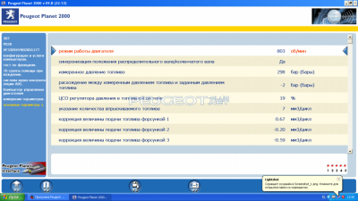

Есть еще скрин сделанный после прогрева движка до рабочей температуры:

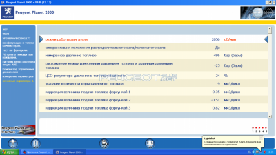

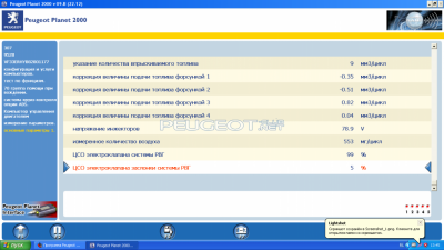

И вот еще один скрин сделан на прогретом двигателе под нагрузкой

Прошу прощения за скриншот ошибки, он не правильный(был сделан при отключении расходомера).
Актуальная ошибка:
