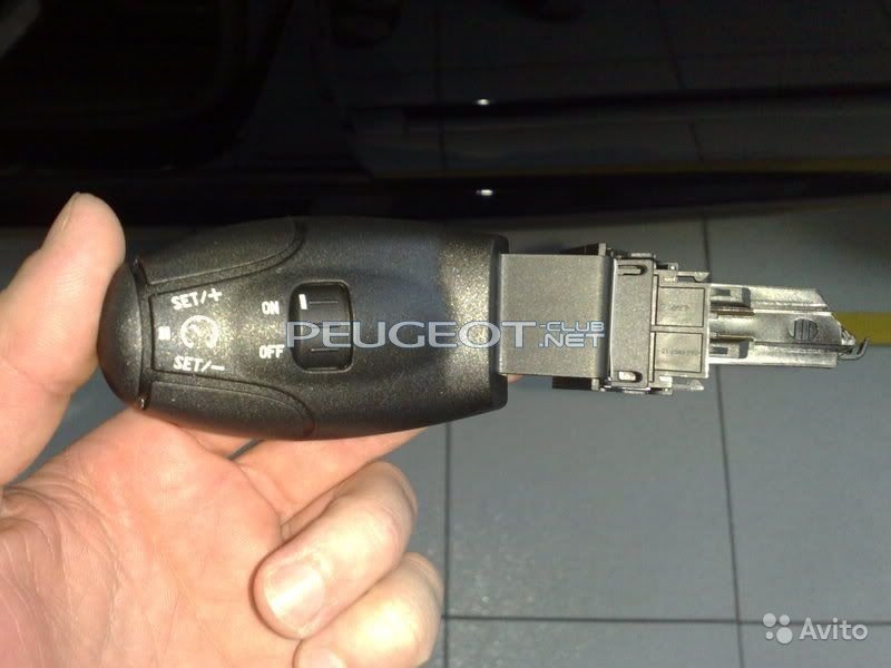

luka81 Опубликовано: 17 августа 2015 Поделиться Опубликовано: 17 августа 2015 Ребят интересную тему прочитал и воплотил в жизнь.Круиз контроль(кк) за 2000 руб.Есть такой сайт Али экспресс,там заказал тот самый джойстик,пришел быстро.Дальше снял под рулем кожух с лева под переключателем поворотов стоит заглушенный разъем под кк,пришлось помудрить с кожухом прорезая паз под джойстик кк,дальше самое важное найти диагноста он и включает кк в мозгах и блоке двигателя при активации круиз контроля важно не включать лимитер скорости (будет гореть ошибка).Собственно все единственный минус вся система работает только на 4й и 5й передачах на механике ну а на автомате как обычно,скорость варьируется от 40 км/ч до конца стрелки. Ссылка на комментарий Поделиться на других сайтах Больше способов поделиться...
kostet Опубликовано: 17 августа 2015 Поделиться Опубликовано: 17 августа 2015 Молодец, но это не ново тебе еще педаль газа поменять и будет лимит Ссылка на комментарий Поделиться на других сайтах Больше способов поделиться...
