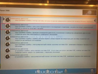

geck Posted July 26, 2015 Share Posted July 26, 2015 Думаю что: Свечи не подогревают топливо при холодном запуске. Оба реле щелкают, проверял через ПП2000, все предохранители целые.До свечей не дотянуться, находятся за двигателем (крайне не удобное расположение)При заводе на холодную, из выхлопной трубы валит белый дым.Сделал Общий Тест через ПП2000 , Все удалились кроме второй ошибки Кто подскажет в чём проблемма ? Link to comment Share on other sites More sharing options...

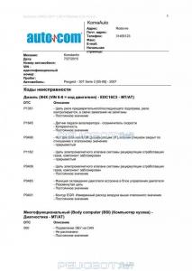

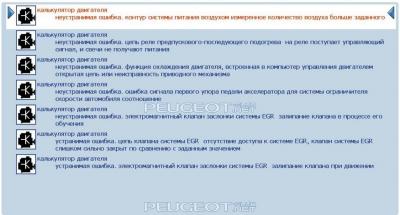

geck Posted July 27, 2015 Author Share Posted July 27, 2015 Номер ошибки?P1351? Тест с Auto COMa Тест ПП2000 Как оказалось все предыдущие ошибки что я удалил, они появились опятьНо машина едет без проблем, Сегодня было +12 завелась без проблем, на панели ошибок нету, Вот только после заводки дымит белым (((( Link to comment Share on other sites More sharing options...
ZIGGY Posted July 27, 2015 Share Posted July 27, 2015 (edited) Незнаю никакого автокома.Можно пп2000 ещё раз открыть, и просто переписать коды ошибок?1351-менять свечиВин напишите.Может вы сами откроете бекап паблик пежо сервисбокса и посмотрите подозрительные зоны по вашим ошибкам? Edited July 27, 2015 by ZIGGY Link to comment Share on other sites More sharing options...
geck Posted July 27, 2015 Author Share Posted July 27, 2015 Я конечно извиняюсь за глупость, но где в ПП2000 пишутся номера ошибок ? После глобального теста захожу допустим в мотор, и вижу только описание ошибок Link to comment Share on other sites More sharing options...
ZIGGY Posted July 27, 2015 Share Posted July 27, 2015 Я конечно извиняюсь за глупость, но где в ПП2000 пишутся номера ошибок ? После глобального теста захожу допустим в мотор, и вижу только описание ошибокНажать на эту ошибку, будет подробное описание.На первой строчке как раз таки код. Формат *Буква-четыре цифры*(ну или иногда не 4 цифры а три и буква) Link to comment Share on other sites More sharing options...
geck Posted August 3, 2015 Author Share Posted August 3, 2015 (edited) Коды ошибок из ПП2000:P1645P0490P1162P0409P0483P0401 Edited August 3, 2015 by geck Link to comment Share on other sites More sharing options...
ZIGGY Posted August 3, 2015 Share Posted August 3, 2015 Значит так....По тем ошибкам которые вы даёте нет никакой связи со свечами.В общем я представляю в чём ситуация и проблема.Знания свои и аналитическую работу оцениваю в ден знаках.Подробности, если интересны, в личку. -1 Link to comment Share on other sites More sharing options...
