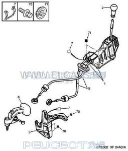

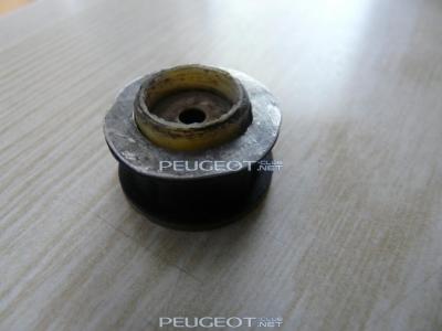

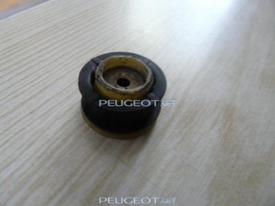

Собственно так выглядит фиксатор металлического кольца на конце тросика, который и меняет передачи, на фотографии видно, что фиксатора в верхней части нет, видимо сорвало или повредили когда меняли сцепление. Фиксатор, по сути является защелкой. Резинка черного цвета одета на металлическое кольцо тросика, а внутри пластиковой втулки паз для крепления к детали № 6

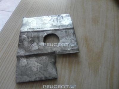

Для изготовления фиксирующей шайбы выбрал кусок профиля для гипсокартона и просверлил в нем отверстие, диаметр на 16
Далее вырезаем шайбу нужного размера и убираем заусенцы

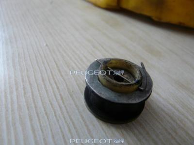

Просверливаем в выступающей части отверстие, я брал сверло на 0.9 миллиметра и вставляем любой фиксатор ( можно использовать обычную скрепку для документов, но тогда сверло нужно будет толще) предварительно один край фиксатора загибаем.

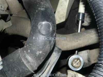

Готовый вариант в подкапотном пространстве  :)
Самым сложным представляется загнуть второй край фиксатора (скрепки), для более комфортной работы можно снять аккумулятор и поддон аккумулятора, но я заморачиваться не стал так как нет гаража. Вроде все, более наглядных фоток под капотом нет, мешал аккум.
