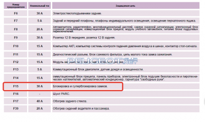

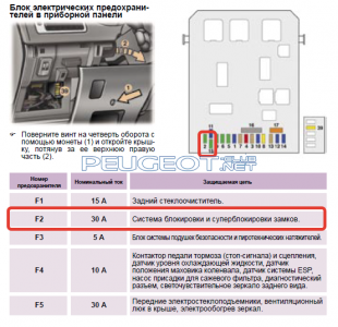

SunDive Posted June 18, 2015 Share Posted June 18, 2015 Камрады, прошу помощи.Сегодня вечером перестал работать центральный замок.Ни с пульта, ни с кнопки в салоне, ни с проворотом ключа водительской двери.При этом, характерного "щелчка", который бывает, если, например, дверь неплотно закрыта или что-то мешает - нет. Есть только такой тихий "щелк", по ощущениям откуда-то в районе салонного блока предохранителей. Этот щелк похож... не знаю... на звук при клике старой мышкой. Отчетливый кратковременный такой "клацк".На них, кстати, перво-наперво и подумал.Блок у меня следующий:Пробовал заменить те, которые F2 и F15, результата, стало быть, не дала замена. Иначе бы тут не просил помощи. Подскажите, куда копнуть, что посмотреть?Заранее благодарен. Link to comment Share on other sites More sharing options...
