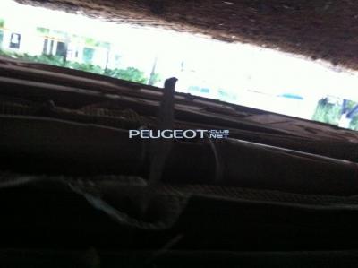

funt Опубликовано: 17 июня 2015 Поделиться Опубликовано: 17 июня 2015 Всем привет, заезжал на дня на яму и обнаружил, что около резонатора висит массовый провод, он прикреплен к кузову ,а вот куда дальше он идет я так и не нашел, машина: 2,2 бензин, механика, 2001 года. Подскажите куда вообще должен идти данный провод? Заранее спасибо! Ссылка на комментарий Поделиться на других сайтах Больше способов поделиться...
AlexelA Опубликовано: 17 июня 2015 Поделиться Опубликовано: 17 июня 2015 Шина плетеная? Другой стороной она должна прикручиваться к хомуту на глушителе - сделано для уменьшения радиопомех и исключения т.н. "земляной\массовой петли"... Ссылка на комментарий Поделиться на других сайтах Больше способов поделиться...
funt Опубликовано: 17 июня 2015 Автор Поделиться Опубликовано: 17 июня 2015 А просто по схеме не могу найти ее в каталоге, не сможешь помочь? Ну что бы конкретно понимать куда она будет крепится. Ссылка на комментарий Поделиться на других сайтах Больше способов поделиться...
AlexelA Опубликовано: 17 июня 2015 Поделиться Опубликовано: 17 июня 2015 Ну что бы конкретно понимать куда она будет крепитсяНу, куда уж конкретнее:Другой стороной она должна прикручиваться к хомуту на глушителе...Откручиваешь гайку хомута, одеваешь провод, закручиваешь гайку...В каталоге ее может и не быть, изначально она выглядит вот так:Можно приобрести в автомагазинах для отечественных авто (ЕМНИП, ставилась на ТАЗы), а также занимающихся продажей электрооборудования - используется для заземления... 1 Ссылка на комментарий Поделиться на других сайтах Больше способов поделиться...
