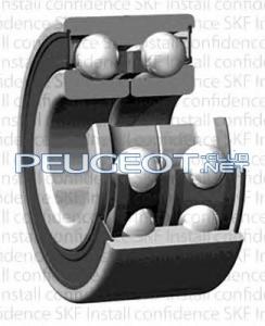

mikelog Опубликовано: 7 июня 2015 Поделиться Опубликовано: 7 июня 2015 Передние ступичные подшипники выглядят вот такВнутренние обоймы гуляют довольно свободно, пока подшипник не поставлен на место, по крайней мере тот SKF что был у меня вел себя именно так.и тут возникает вопрос, при запрессовке ступицы в подшипник, не зажмутся ли внутренние обоймы слишком сильно? или там конструктивно заложено так, что обоймы должны вплотную прилегать друг к другу и это норма? Ссылка на комментарий Поделиться на других сайтах Больше способов поделиться...
DarkDim Опубликовано: 7 июня 2015 Поделиться Опубликовано: 7 июня 2015 вот как раз для этого и существует момент затяжки ступицы. При запрессовке (как положено, а не молотком естественно!) ничего не зажимается Ссылка на комментарий Поделиться на других сайтах Больше способов поделиться...
mikelog Опубликовано: 7 июня 2015 Автор Поделиться Опубликовано: 7 июня 2015 вот как раз для этого и существует момент затяжки ступицы. При запрессовке (как положено, а не молотком естественно!) ничего не зажимаетсянет не молотком, большим болтом просто, зажав для удобства кулак в тисках.а насчет момента затяжки ступичной гайки, я смотрел ступицу, она на вал со лицами в упор садится и подшипник не зажимается. Ссылка на комментарий Поделиться на других сайтах Больше способов поделиться...
