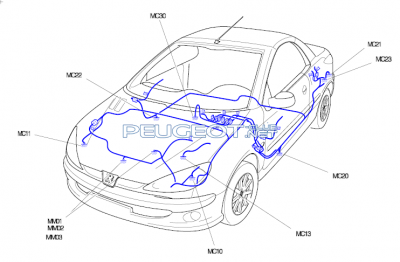

mikelog Posted May 28, 2015 Share Posted May 28, 2015 Привет!!!! Вчера заменили стартер. Поездила пол дня было всё без проблем. Сёдня с утра припопытке завести стартер один раз как было со старым клацнул но крутить не стал со второго раза машина завелась.....В течении дня сёдня новый стартер стал вести себя квк и старый хочет крутит хочет нет. Знакомый посоветовал проверить массу двигателя а вот где она находиться куда крепится не сказал. И ещё в что его натолкнуло на такую мысль....у меня иногда сам собой включается ближний свет...Может это и связано с массовым проводом.точки крепления масс к кузову. Link to comment Share on other sites More sharing options...
Tatjana Posted May 28, 2015 Author Share Posted May 28, 2015 И в каждой э той точке может быть слабый контакт из за которого могут возникать проблемы со стартером? Link to comment Share on other sites More sharing options...
mikelog Posted May 28, 2015 Share Posted May 28, 2015 И в каждой э той точке может быть слабый контакт из за которого могут возникать проблемы со стартером?без МС13 крутить будет на ура, но не будет схватывать вообще, этот провод идет от минуса АКБи кузова к коробке.насчет ММ01, ММ02, ММ03 не подскажу, точно ли они на двигатель идут, но стоит и их проверить Link to comment Share on other sites More sharing options...
