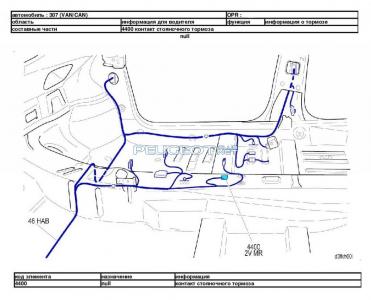

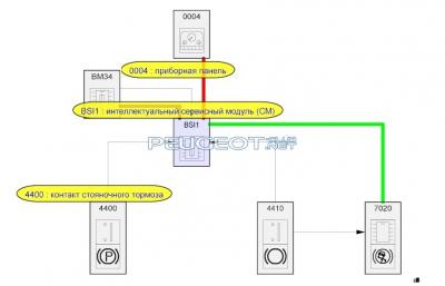

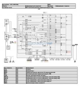

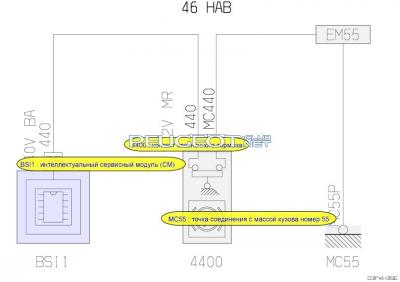

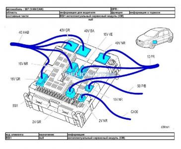

phantom74rus Posted May 5, 2015 Share Posted May 5, 2015 Добрый день! Может кто поделиться электросхемой сигнализации стояночного тормоза? Авто: Peugeot 307VIN: VF33CNFUE82504487 Спасибо. Link to comment Share on other sites More sharing options...
GriXXX77 Posted May 5, 2015 Share Posted May 5, 2015 держите. может поможет. (схемы) (расположение в авто) 1 Link to comment Share on other sites More sharing options...
shest Posted May 5, 2015 Share Posted May 5, 2015 У меня небольшой оффтоп...А где можно такие схемы посмотреть. С расположением жгутов и т.д. Меня в частности интересует вторая картинка. Очень наглядно)) Link to comment Share on other sites More sharing options...
