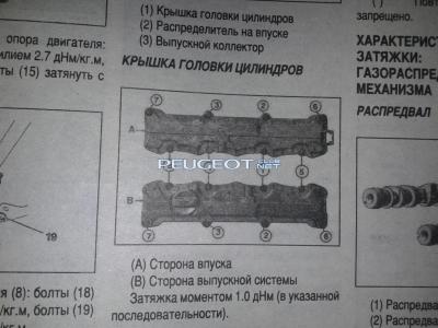

mikelog Опубликовано: 1 марта 2015 Поделиться Опубликовано: 1 марта 2015 Спустя 9ть лет засопливели прокладки клапанной крышки или как пишут в мурзилке, крышки цилиндров. Искал сначала в нете, т.к. книжка была не рядом, не нашел. А вот Скриншот из книжки: Ссылка на комментарий Поделиться на других сайтах Больше способов поделиться...

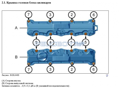

AlexelA Опубликовано: 2 марта 2015 Поделиться Опубликовано: 2 марта 2015 @mikelog, не понял, в чем "эврика"-то??? Вот скрин из Сервис-бокса:инфа вообще не закрытая... Ссылка на комментарий Поделиться на других сайтах Больше способов поделиться...
mikelog Опубликовано: 3 марта 2015 Автор Поделиться Опубликовано: 3 марта 2015 @mikelog, не понял, в чем "эврика"-то??? Вот скрин из Сервис-бокса:инфа вообще не закрытая... читать не пробовали? у меня например доступ только к бумажному носители информации. но я не знал, есть там такой раздел или нет. поэтому решил поискать в интернете, наткнулся на пару форумов, где народ тянул болты отруки. поэтому решил поделиться инфой.на пабликсервис боксе у меня доступ только к запчастям. вы о чём сейчас?)))) при чём тут алюминий и ГБЦ - спрашивали про клапанную крышку - я ответил.я НЕ спрашивал, вы вообще читать пробовали для начала?по вашему болты клапанной крышки закручиваются в сталь?зы. вот пздц, выложишь инфу для людей, нет начнут хйю городить...я в шоке. Ссылка на комментарий Поделиться на других сайтах Больше способов поделиться...
AlexelA Опубликовано: 3 марта 2015 Поделиться Опубликовано: 3 марта 2015 читать не пробовали?А спросить здесь же, на форуме, не пробовали?на пабликсервис боксе у меня доступ только к запчастям.А это локальная версия сервис-бокса, скачанная с трекера, там есть практически все... вот пздц, выложишь инфу для людей, нет начнут хйю городить...Пока ее городите только вы... Ссылка на комментарий Поделиться на других сайтах Больше способов поделиться...
