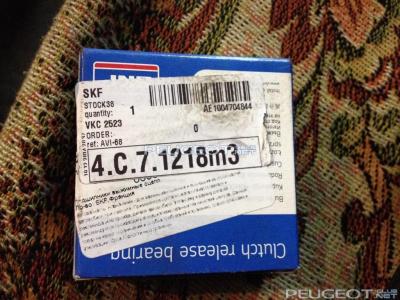

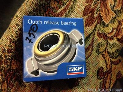

DarkDim Posted December 25, 2014 Share Posted December 25, 2014 (edited) хорошо бы покрупнее написать.......еле понял о чём речь. Варианта 2 - рукопопкые мастера или абсолютно некачественный выжимной подшипник. Для чего вообще менялся маховик??? Каким он боком к комплекту сцепления то идёт? в оригинале ставится SKF. Недавно меняли на 2.0 сцепление. Выглядит вот так Edited December 25, 2014 by DarkDim Link to comment Share on other sites More sharing options...
