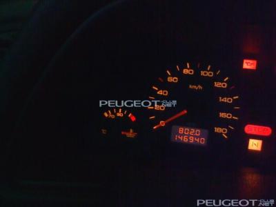

apach11 Опубликовано: 30 ноября 2014 Поделиться Опубликовано: 30 ноября 2014 Ну вот и началось, после наступления холодов по утрам при включении зажигания начало зашкаливать стрелку температуры двигателя, если у кого-то было подобное подскажите куда копать. Ссылка на комментарий Поделиться на других сайтах Больше способов поделиться...

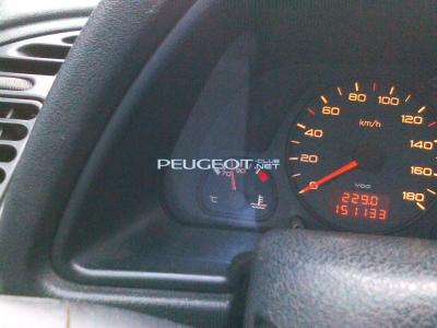

apach11 Опубликовано: 4 января 2015 Автор Поделиться Опубликовано: 4 января 2015 Всем спасибо, проблема решилась заменой датчика температуры.Но осталась другая проблема на панеле приборов отображается температура примерно ниже на 5 градусов. Ссылка на комментарий Поделиться на других сайтах Больше способов поделиться...
ose Опубликовано: 25 января 2015 Поделиться Опубликовано: 25 января 2015 А с чего взяли что она ниже?у меня был косяк купил дешевый синий датчик и он показывал всегда больше,купил подороже и стало норм Ссылка на комментарий Поделиться на других сайтах Больше способов поделиться...
apach11 Опубликовано: 24 февраля 2015 Автор Поделиться Опубликовано: 24 февраля 2015 поставил новый датчик FACET стало так. Ссылка на комментарий Поделиться на других сайтах Больше способов поделиться...
