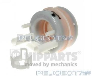

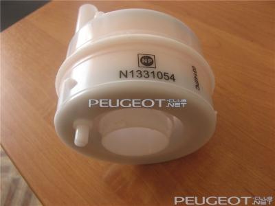

Jewel Опубликовано: 1 февраля 2015 Автор Поделиться Опубликовано: 1 февраля 2015 (изменено) Посоны в борщ лаврушки сколько добавлять Просто вся комната ржет и сама уже не могу...))фильтр из насоса НЕЛЬЗЯ убирать, насос сдохнет, это фильтр грубой очистки меняется наhttp://www.exist.ru/...E4305B59&sr=113правда немного надо нажачкой подработать, чтобы усадить на место старого, у меня он налез очень плотно, првда все руки не доходят вернуть старый насос с ноым фильтром на место.а ты компрессию измеряла?масло какое льешь в двигло?год машины какой? а пробег?Почему же это насос должен умереть? Я не буду убирать ту сетку, которая надевается на сам моторчик. Речь идет о фильтре, который находится в корпусе бензонасоса и запаян. Кстати..есть такой блок сменный N1331054 ну очень похож на наш фильтр. Бюджет 1400, я посчитала что выносной будет бюджетней и можно хоть каждый день менять.))Компрессия хорошая 13 или 14..не помню уже. Масло тотал 5w40 стандарт так сказать. Пробег 107 тыс, покупала, был 58 тыс, но я думаю, что возможно пробег скручен..так как корпус воздушного фильтра сильно ушатан и на клапанной крышке один болт был не родной. Гидрики стучали даже летом. Машина из трейд ин. привет,все не читал,машина у меня другая.но проблема почти схожая,поменял все что Только можно а расход 15-16 в сервисе говорили позднее зажигание(-7 на хх),звук который записан такой же как у меня.Все решилось обманом датчика детонации?(если да,то можно по подробнее в личку)Я здесь напишу, возможно другим тоже пригодится инфа. Тема это не новая, давно гуляет по инету, я про неё еще год назад читала.Как мне кажется, ездить стало приятнее. Провалов вообще нет. Раньше был провал с 2 до 3 тыс..так что аж авто носом клевало. Сейчас такого нет. Делается очень просто. Подбирается конденсатор от 1500 до 4700 пикофарад(4700 это самой большой, который народ себе ставит). На проводку датчика, одна нога на питание, другая на массу.Здесь в комментариях можно почитать отзывы http://www.drive2.ru/l/2573407/ В инете много подобных тем. Но хочу заметить, что угол зажигания у меня не изменился (смотрела через ELM327), но тем не менее..ехать стала лучше и нет провалов. Попробуй. Цена вопроса 15 рублей. Изменено 1 февраля 2015 пользователем Jewel 1 Ссылка на комментарий Поделиться на других сайтах Больше способов поделиться...

Jewel Опубликовано: 2 февраля 2015 Автор Поделиться Опубликовано: 2 февраля 2015 То что ты называешь фильтром перед насосом..это обычная сетка. Далее, трубка с мотора заходит в корпус фильтра, который интегрирован в пластиковый корпус бензонасоса. Еще далее, с этого же блока с фильтром, отходит вторая трубку уже на рейку.Перед насосом сетка, после насоса бумажный фильтр, который запаян в специальный блок в корпусе бензонасоса. Ссылка на комментарий Поделиться на других сайтах Больше способов поделиться...
mikelog Опубликовано: 2 февраля 2015 Поделиться Опубликовано: 2 февраля 2015 То что ты называешь фильтром перед насосом..это обычная сетка. Далее, трубка с мотора заходит в корпус фильтра, который интегрирован в пластиковый корпус бензонасоса. Еще далее, с этого же блока с фильтром, отходит вторая трубку уже на рейку.Перед насосом сетка, после насоса бумажный фильтр, который запаян в специальный блок в корпусе бензонасоса.чет я это, запамятовал,...у меня то 206 пыжо =) правда пихло TU5JP4 может в этом моменте у нас разногласия, ибо на 206 перед топливным насосом стоит фильтр грубой очистки, а вот фильтр тонкой очистки есть не у всех. Ссылка на комментарий Поделиться на других сайтах Больше способов поделиться...
