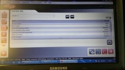

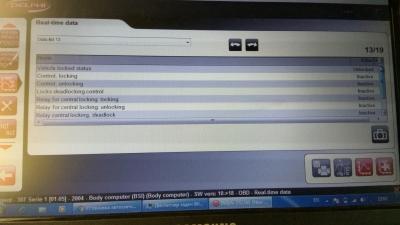

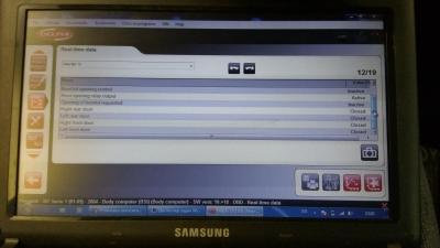

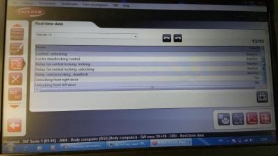

Други-знатотки, выручайте! Приехал мутный 307 Пыжик 2004 г 1,6 на установку сигнализации. Мутный потому, что не открывался багажник снаружи (починил подгнивший микрик), BSI уже меняный стоит, почти все косы разлахмачены. Нашел я на BSI концевики с 4 дверей (управление минусом), через диодную развязку собрал в кучу, подключил к сигналке - все ок. Подключил так же через диодные развязки замки, проверил - все ок. Потом подключил концевик пятой двери и перестал срабатывать ЦЗ даже если напрямую подать на замки плюс в обход BSI хоть на отпирание, хоть на на запирание. Отключил концевик 5-й двери от сигналки, замки заработали. Убрал все вмешательства, оставил только штатную схему, теперь при нажатии на кнопку запирания ЦЗ в салоне, двери запираются и сразу открываются, как-будто открыта какая-то дверь, иногда все же удается закрыть. Подключил сканер автоком, все концевики дверей исправны, BSI корректно их видит. Из странного - в real time data состояние Unlocking front right door = Yes, по левой двери = No. Boot opening relay = Active. С кнопок на ключе не срабатывает, да и ключи разные - один для зажигания, второй для дверей - последствия замены BSI. Замаялся уже с ним, куда посмотреть в первую очередь?

Так и есть открыта дверь остается и так себя ведет ЦЗ.
При заведенном авто откройте любую дверь и смотрите на дисплей что показывает в реалии.

Все оказалось проще, был плохой контакт в фишке замка водительской двери. Поджал контакты и стало нормально. Всем спасибо за ответы!
