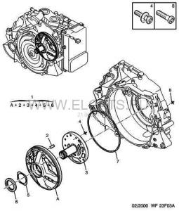

wild240
wild240
  • 75 сообщений
6
  • ИмяИван
  • ГородНовосибирск
А вот здесь, в разделе "Втулки" https://www.atpshop....e/link/57/kits/
не могу его найти на этой схеме
