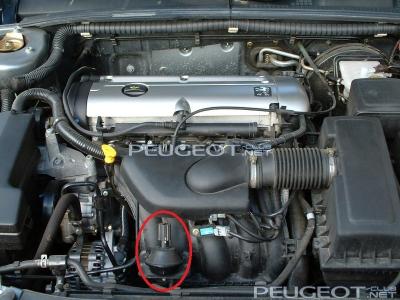

Стал владельцем 406-го меньше месяца назад. Помогите мне понять, что за штука, которая выделена на фото.
У меня на ней повреждение. В магазинах не могут найти "это" в каталогах, не знают как называется. Может ли ее повреждение быть причиной "плавания" оборотов на холостом ходу?

Пробей по VIN комплектацию - может прояснится что-то. У меня такой же движок но нет это бяки и нет черной коробки перед расширительным бачком тормозов за корпусом воздушного фильтра

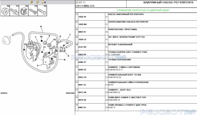

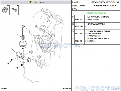

Это система круиз-контроля:
Влияние на ХХ, ИМХО, может оказать в случае нарушения герметичности трубок:
