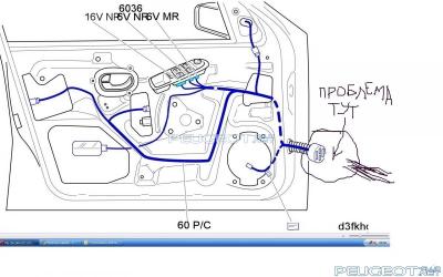

Закоротило и оплавился жгут проводов к водительской двери (уже в салоне после разъема из двери)
Т.е. имеются провода из салона к двери, и часть разъема из двери в салон. Провода по цвету не совпадают.
Купил разъем который сгорел, непонятно что-куда паять.
Разъем на 16 проводов из салона все 16 задействованы.
Авто с эл.стеклоподъемниками на 4 двери и ЦЗ. VIN: VF38BRHYF81605369
Заранее спасибо

Текстовый файл видел.Как практически его применить. Т.е. как спаять провода со сгоревшей половины разъема на новую половину разъема (на старой все обгорело ничего не распознать), чтобы со стыковать с половиной разъема из двери. (провода не совпадают по цвету до и после разъема).
Или может научите как правильно прозвонить практически провода стеклоподъемников и ЦЗ из салона и из двери.
Большое спасибо за схему, но проблема немного в другом месте, т.е не в двери, а в разъеме дверь - салон (см. рисунок). Т.е. имеются провода из салона к двери, и часть разъема из двери в салон. Провода по цвету не совпадают
