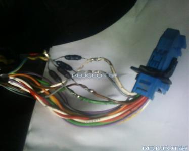

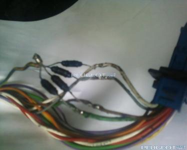

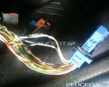

Держи

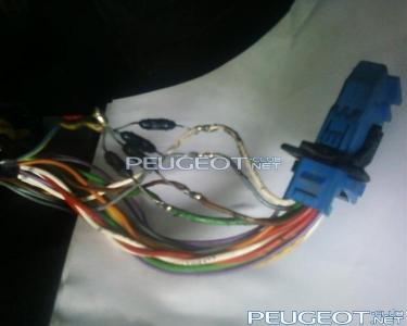

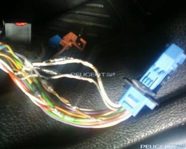

[Peugeot-Club.net] - Фото-0295.jpg[Peugeot-Club.net] - Фото-0296.jpg[Peugeot-Club.net] - Фото-0297.jpgкакая разница ру или бу,главное результат,вот фотки
99,9% - диодная развязка для подключения сторонней сигнализации к концевикам дверей. Потом сигналку, скорее всего, убрали...
П.С. А разница в том, что для просмотра твоих фото, я должен делать ненужные мне лишние телодвижения...

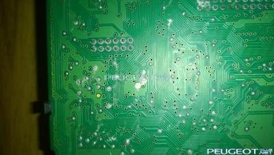

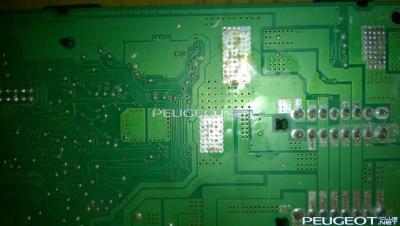

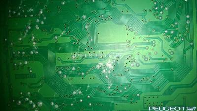

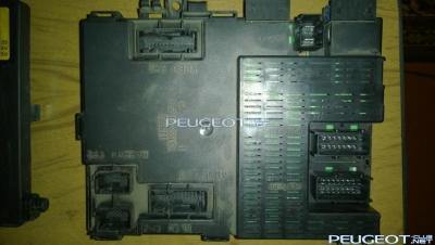

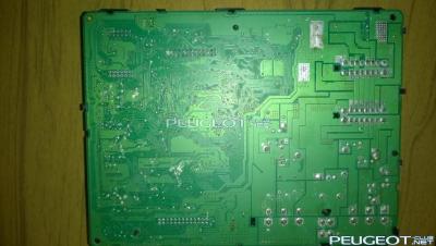

[Peugeot-Club.net] - WP_20140215_004.jpg[Peugeot-Club.net] - WP_20140215_005.jpg[Peugeot-Club.net] - WP_20140215_006.jpg[Peugeot-Club.net] - WP_20140215_007.jpgмоет окись повлияла на работу BSI? Изменено пользователем бурый
Протри тампоном, смоченным в спирте, рассмотри проблемные места на предмет микротрещин...
П.С. диоды можно выкусить, провода заизолировать...

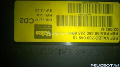

за совет с диодами спасибо.подскажи как снять вот эту крышку[Peugeot-Club.net] - WP_20140215_009.jpg?и что "зашифровано" здесь[Peugeot-Club.net] - WP_20140215_008.jpg?
...подскажи как снять вот эту крышку?..
Без хирургического вмешательства - никак...
...и что "зашифровано" здесь?
Служебная информация, в т.ч. реф номера производителя и PSA, для наиболее полной идентификации блоков...
