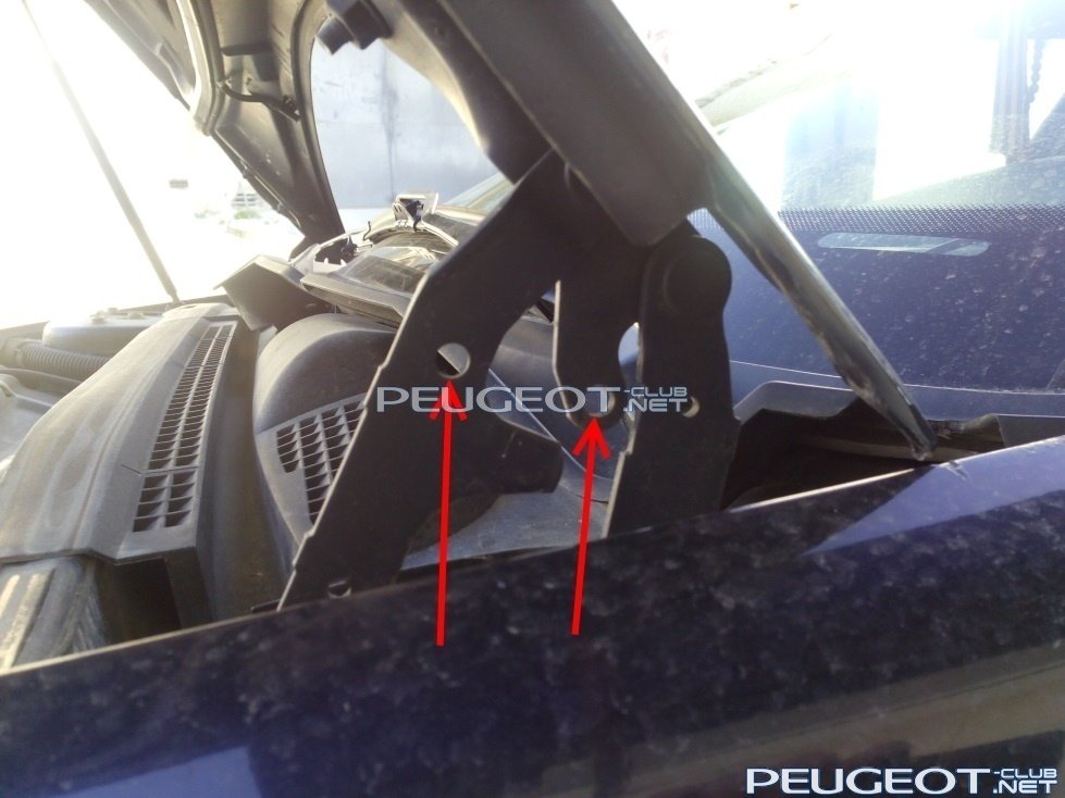

Несколько фото для любителей снимать капот при проведении каких-либо операций с движком:
Вот эти волшебные дырки (отверстия) на левой капотной петле:

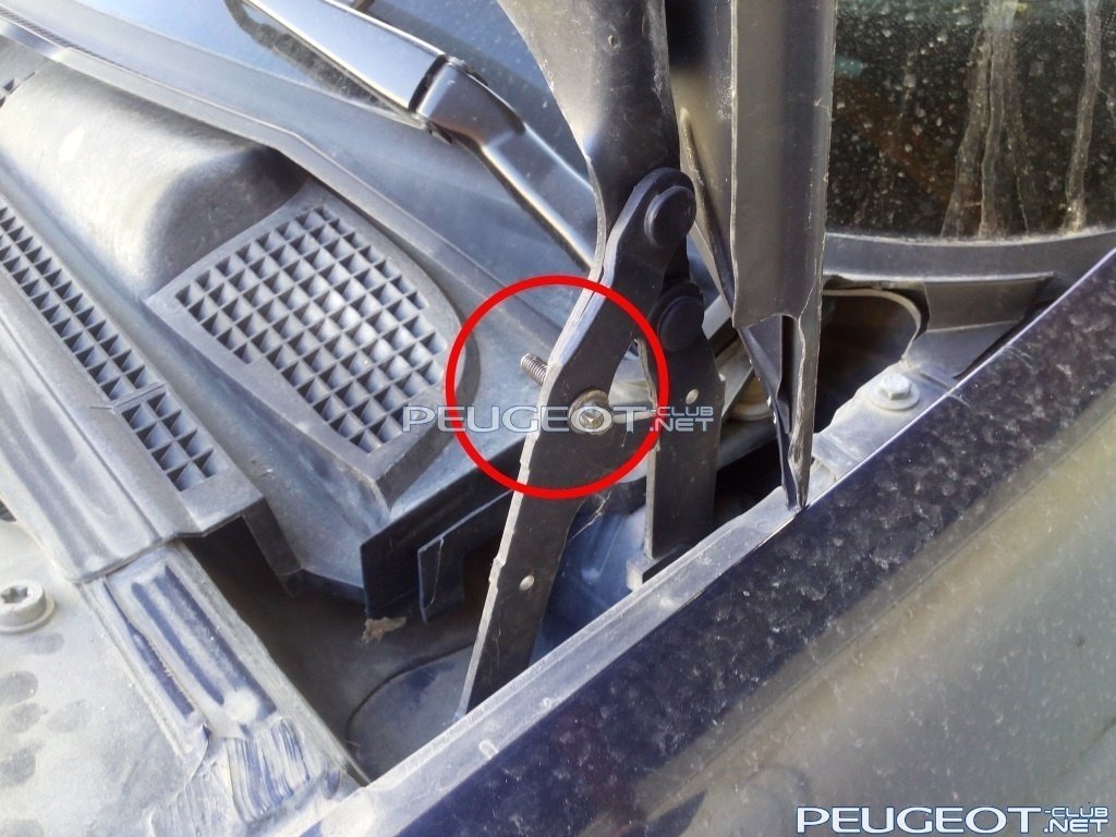

Отщелкнув отверткой оба пневматика, совмещаем означенные отверстия и вставляем болт М6 вот таким образом:
В результате манипуляций капот фиксируется практически вертикально...
П.С. м.б. означенный способ сгодится и для других моделей - хз...
