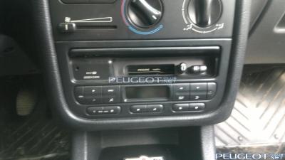

михан Опубликовано: 18 сентября 2013 Поделиться Опубликовано: 18 сентября 2013 (изменено) Привет Всем!Помогите вытащить штатную кассетную магнитолу на пыже 406,никак не поддается она((( Изменено 18 сентября 2013 пользователем михан Ссылка на комментарий Поделиться на других сайтах Больше способов поделиться...
AlexelA Опубликовано: 18 сентября 2013 Поделиться Опубликовано: 18 сентября 2013 Вставить спицы/тонкие отвертки/шестигранники в 2 отверстия до упора и вытащить магнитолу... Ссылка на комментарий Поделиться на других сайтах Больше способов поделиться...
