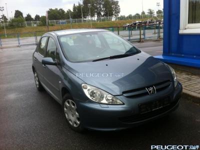

но начну я сначала ) так как авто купил недавно [Peugeot-Club.net] - IMG_0283.JPG
Машина не первая но так как я совсем был недавно студентом авто у меня была менее комфортная Альмера 2000 года
тут появились деньги небольшие но всеже и купил я в автосалоне бу 307 дорестал такак как дико понравилась посадка ее)) как в кроссовере
