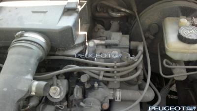

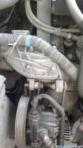

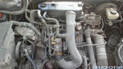

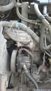

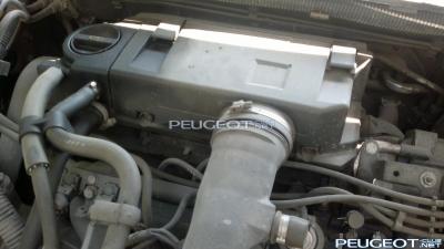

zitrolit Опубликовано: 26 июля 2013 Поделиться Опубликовано: 26 июля 2013 Здрасвтвуйте форумчане у меня замена двигателя, сейчас стоит двигатель от 405-го а я заказывал двигатель на по VIN коду мне привезли от 406-го может ли он подойти по подушкам и к коробке передач, коробка передач не менялась.....прилагаю фотографии моего двигателя Ссылка на комментарий Поделиться на других сайтах Больше способов поделиться...
AlexelA Опубликовано: 26 июля 2013 Поделиться Опубликовано: 26 июля 2013 Лично я нихренанепонял, давай лучше модель двигла, который тебе привезли, того, что стоит и свой VIN... Ссылка на комментарий Поделиться на других сайтах Больше способов поделиться...
zitrolit Опубликовано: 27 июля 2013 Автор Поделиться Опубликовано: 27 июля 2013 Лично я нихренанепонял, давай лучше модель двигла, который тебе привезли, того, что стоит и свой VIN...стоит от 405 пежо 2-х литровый(модель не знаю) , а привезли от 406 пежо 1.8( заказывал по модели движка) вот теперь они мне предлогают этот же двигатель который привозили до укомплектовать навесным оборудованием, вот меня и интерисует подойдет ли он к коробке передач и встанет ли он на подушки крепления. VIN по ПТС VF38BL6A2804477028 модель двигателя по ПТС № PSAL6A10KJD22010024 Ссылка на комментарий Поделиться на других сайтах Больше способов поделиться...
