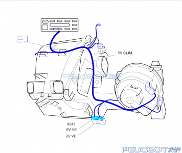

Хм..., обычно накрывается блок управления вентилятором, но в этом случае, вентилятор обычно работает на макс. скорости...
Посмотри напряжение на разъемах 6V VE и 2V VE

Если только высокие, то, скорее всего, накрылся транзистор в модуле управления вентилятором обдува...

Транзистор находится в модуле управления вентилятором. Выпаиваешь и идешь с ним в магазин радиодеталей, показываешь продавцу и он тебе подберет аналог, если нет таких же...
