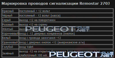

AlexelA Опубликовано: 10 июня 2013 Поделиться Опубликовано: 10 июня 2013 У тебя провода, идущие к замку зажигания и от него, все целые? Как минимум, в одном из них должен быть разрыв, в который включается контактная группа реле блокировки... Провода от педали тормоза куда идут? От нее, по идее, должен идти один провод...П.С. VIN дай...Распиновка твоей сигналки, м,б. поможет: Ссылка на комментарий Поделиться на других сайтах Больше способов поделиться...
