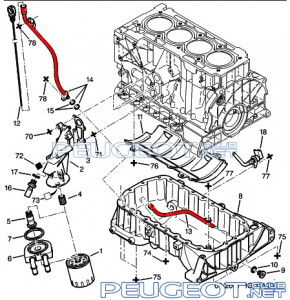

Для начала рассмотрим некоторые конструктивные особенности (на примере двигателя EW10, но справедливо для двигателей XU7JB, XU7JP4, XU10J4R, XU10J4RS, ES9A, ES9J4, ES9J4S, EW7, EW10, EW12, DW10, DW12):
Трубка маслянного щупа состоит из двух частей: наружной и внутренней (выделено красным), причем внутренняя доходит до самого низа поддона:
Вследствие последних изменений конструкции бензиновых и дизельных двигателей теперь возможно сливать масло с помощью отсасывающего устройства (без трубки).
Слив масла осуществляется через трубку масляного щупа, которая опускается до самого дна масляного поддона.
Конец трубки масляного щупа расширяется, что позволяет подсоединять отсасывающее устройство для слива масла
