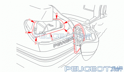

Поднять коврик багажника и удерживать его в поднятом положении.
Снять обшивку порога багажного осека.
Отогнуть левую боковую панель отделки к центру багажника .
Отсоединить и отодвинуть задний фонарь .

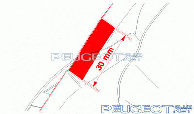

Обезжирить растворителем состава для мойки поверхностей :
Уплотнитель заднего фонаря
Опорная поверхность уплотнителя на кузове

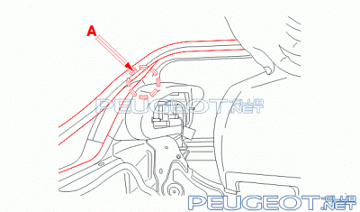

Нанести на опорную поверхность уплотнителя фонаря слой мастики (Реферанс P.R 9725.79).
Установить задний фонарь на место, контролируя расположение фонаря на кузове путем затягивания гаек .

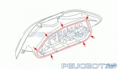

Освободить из фиксаторов проушину .
Обезжирить раствором очистителя опорные поверхности, контактирующие с проушиной и кузовом.
Вновь закрепить в фиксаторе проушину, убедившись, что она установлена в правильном положении.
ВНИМАНИЕ : Проверить после закрепления уплотнителя в фиксаторе прилегание кромки, обеспечивающей герметичность

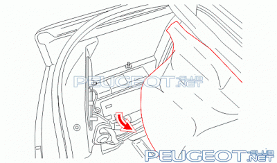

Если обнаружено попадание воды после проверки герметичности в зоне уплотнителя багажника над задним фонарем :
Проверить плоскостность сварного соединения желоба/опоры фонаря
Восстановить плоскость зоны, если она деформирована
Очистить проем от любых остатков мастики

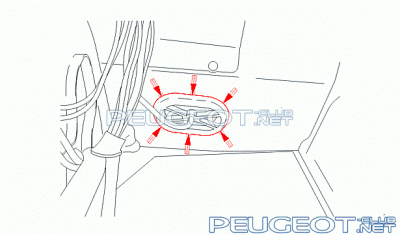

Приклеить клейкую ленту (реферанс pr 9740.6B) сверху на стыке панели.
Заменить уплотинтель багажника.
Снова проверить герметичность багажника.
Установить на место ранее снятые детали.
