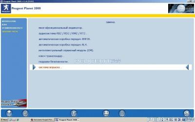

Итак, запускаем РР2000, заходим в пункт "запасные части" и далее выбираем пункт "система впрыска":

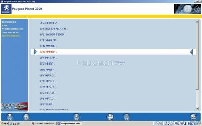

свой ЭБУ:

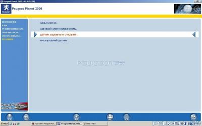

"датчик детонации":

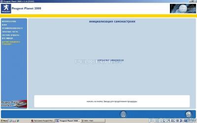

делаем, как просит РР2000 и жмакаем "ОК" (на короткое время загорается надпись "применение автоадаптаций" или что-то в этом роде, заскринить не успел):

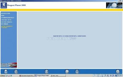

все, новый датчик готов к работе:
