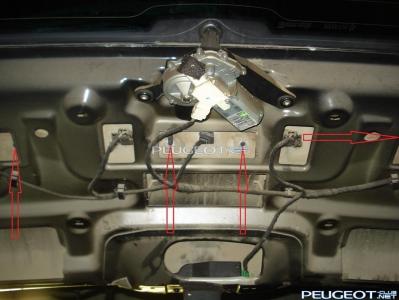

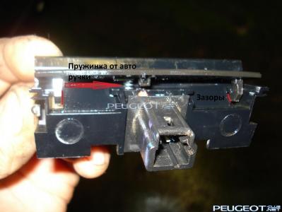

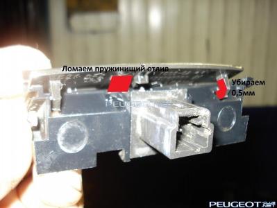

жульен Опубликовано: 24 января 2013 Поделиться Опубликовано: 24 января 2013 Здравствуйте дорогие Пыжеводы. Многие из вас сталкивались с проблемой открывания дверки багажника, в том числе и я. Напрягает. Сейчас я вам раскажу как решить эту проблему. 1. Необходимо хорошее освещение, плоская отвертка средних размеров, торцовый ключ на 10мм, ножик или напильник или надфиль (лучше конечно наждак или "балгарка"), старая авторучка и смазка например WD-40. 2. Открываем багажник, берем отвертку, снимаем обшивку дверки (подкавыревая отверткой под обшивку), аккуратней, не поламайте клипсы. 3. Снимаем разъем с кнопки. 4. Ключом на 10 отварачиваем 4 гайки, нащупываем рукой 2 фиксатора в районе гаек, снимаем блок с кнопкой. 5. 6. От этого блока снимаем планку которая нажимает на кнопку, ломаем пружинищий отлив, снимаем слой с внутренней стороны фиксаторов примерно 0,5мм(если они соприкасаются с прилегающеи поверхностью). Очищаем, смазываем. Ставим планку на место. 7. . 8. Из авторучки достаем пружинку обрезаем ее примерно 5-8мм и вставляем ее на место сломанного отлива. 9. 10. Еще раз обильно смазываем (в том числе контакты) и собираем в обратной последовательности. Всем спасибо за внимание. 2 Ссылка на комментарий Поделиться на других сайтах Больше способов поделиться...
