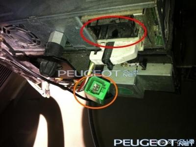

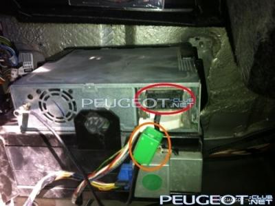

KommentatoR Posted April 14, 2012 Author Share Posted April 14, 2012 (edited) Сегодня залез под обшивку, открутил привод, в общем, есть там провод, который никуда не подсоединен и не понятно, к чему должен. А на приводе есть два разъема, один занят, а второй свободен, но этот провод (зеленый) не подходит к нему по разъему! Сделал пару фото, все пометил, красным - разъем на приводе, оранжевым этот самый провод с зеленым разъемом. И так, вопрос: какой провод должен туда втыкаться, как он выглядит? Что за провод с зеленым разъемом? Буду очень благодарен ответившим по теме. Edited April 14, 2012 by KommentatoR Link to comment Share on other sites More sharing options...
KommentatoR Posted April 15, 2012 Author Share Posted April 15, 2012 В общем, вопрос снимается: я не сразу увидел этот самый оптический разъем - он находится под черным креплением, он и не был у меня подкл., кабель со светодиодами тоже нашёл. Сегодня воткну, потестирую, отпишу. Link to comment Share on other sites More sharing options...
KommentatoR Posted April 15, 2012 Author Share Posted April 15, 2012 Подсоединил оптику в разъем привода, карты работают, всё отлично! Но интересует вопрос: для чего этот самый зеленый разъем? Link to comment Share on other sites More sharing options...
