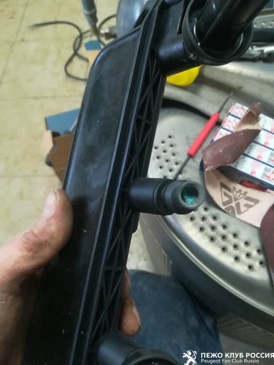

Всем доброго дня. Может кому-то будет полезно.Вобщем тема такая. На холостых переодически плавали обороты. Диагностика ничего не покозала.Решил поменять свечи. Выкрутил вроде бы все нормальные но свечи все равно уже купил и ради любопытства фонариком посетил в высоковольтные колпачки и увидел там печальку. В каждом колпаке на кантактах окиси миллиметра по три. Всё вычистил собрал, завёл и вот оно счастье работает ровно. Мой пыж 2004г машина не новая. Мне кажется я первый кто заглянул в колпачки. Надеюсь кому-то это поможет. Вряд ли в сервиса на это смотрят, а проблема то оказалась полевая.
