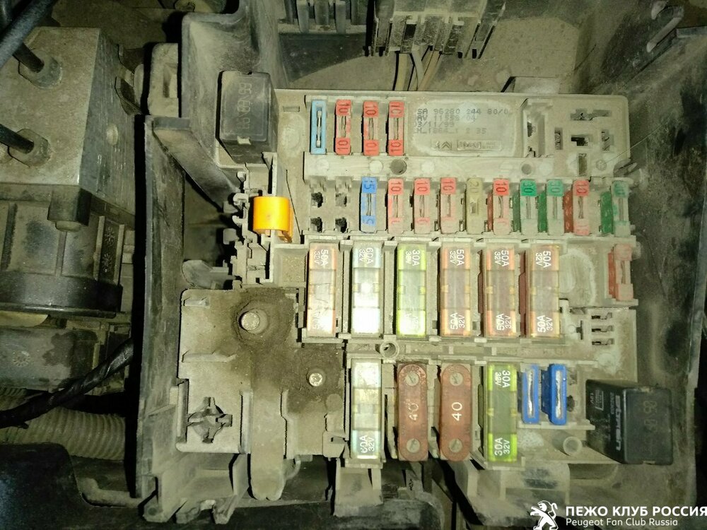

Westfall Опубликовано: 16 ноября 2021 Поделиться Опубликовано: 16 ноября 2021 Доброго дня! Peugeot 406 Coupe Restyle НЕ мультиплекс. Перестал качать бензонасос, сам насос рабочий, подаю плюс напрямую качает, машина едет. Под подозрением дубль реле и предохранитель. Не могу понять какой именно предохранитель отвечает за бензонасос, нашел обозначения предов в интернете, но там другие монтажные блоки, похожий на свой нашел но он стоит у людей на 307 модели. На вид, кстати, все целые. На крышке блока нет никаких обозначений. Как их считать с какого конца? Если у кого есть схема обозначений буду рад. Понимаю, что нужно прозвонить по схеме с реле и найти пред, но пока возможности нет ковыряться на улице. Еще вопрос - кто-нибудь переделывал это сдвоенное реле на два обычных и чем это грозит? Прикрепляю фотографию блока. Заранее спасибо! Ссылка на комментарий Поделиться на других сайтах Больше способов поделиться...

Мартын Опубликовано: 17 ноября 2021 Поделиться Опубликовано: 17 ноября 2021 23 часа назад, Westfall сказал: Доброго дня! Peugeot 406 Coupe Restyle НЕ мультиплекс. Перестал качать бензонасос, сам насос рабочий, подаю плюс напрямую качает, машина едет. Под подозрением дубль реле и предохранитель. Не могу понять какой именно предохранитель отвечает за бензонасос, нашел обозначения предов в интернете, но там другие монтажные блоки, похожий на свой нашел но он стоит у людей на 307 модели. На вид, кстати, все целые. На крышке блока нет никаких обозначений. Как их считать с какого конца? Если у кого есть схема обозначений буду рад. Понимаю, что нужно прозвонить по схеме с реле и найти пред, но пока возможности нет ковыряться на улице. Еще вопрос - кто-нибудь переделывал это сдвоенное реле на два обычных и чем это грозит? Прикрепляю фотографию блока. Заранее спасибо! F25 идет на бензонасос Ссылка на комментарий Поделиться на других сайтах Больше способов поделиться...
Westfall Опубликовано: 17 ноября 2021 Автор Поделиться Опубликовано: 17 ноября 2021 6 часов назад, Мартын сказал: F25 идет на бензонасос Милостивый государь, но какой из них F25? Ссылка на комментарий Поделиться на других сайтах Больше способов поделиться...
Мартын Опубликовано: 17 ноября 2021 Поделиться Опубликовано: 17 ноября 2021 3 часа назад, Westfall сказал: Милостивый государь, но какой из них F25? Напротив каждого на пластике есть нумерация предов. Ссылка на комментарий Поделиться на других сайтах Больше способов поделиться...
