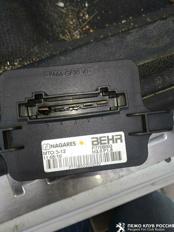

Вы правы. добрался до вентилятора (то еще "удовольствие").
вентилятор крутится рукой. туговато, но не знаю, с чем сравнивать. крутится.
смутило - подплавлен контакт №5. как на резисторе, так и в штекере к нему.
может знаете, что делать? просто почистить или нужно эту запчать менять?
опознал как реостат/резистор.
так то я собрал назад, крутит. но не понятно, как долго проживет. зима же скоро.
и не понятно - проблема вылезла из-за резистора этого... или проблема  в чем-то другом, а тут вылезла. а то купить то другой не проблема, а спалить также можно

Проблема либо в самом моторе если пробег авто большой либо в контакте.Почистить контакт и обжать слегка.
Вы снова правы. пробег около 200 000 км. машина 2010г.в.
Контакты почищу. но вент действительно туго крутит. хотя сейчас после моих манипуляций работает без сбоев.
но надолго ли...
поэтому задумался - а могу ли я поменять втулки (или что там в нем притормаживает вал), прежде чем покупать новый вент. все таки те деньги которые новый стоит, тоже сумма....
