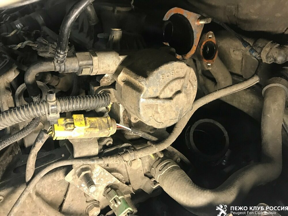

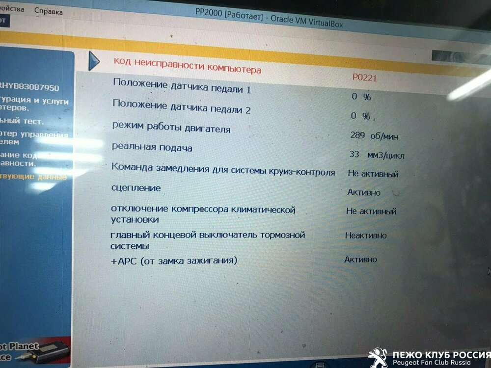

Livsi Опубликовано: 16 сентября 2021 Поделиться Опубликовано: 16 сентября 2021 (изменено) Может день пройти без приключений, а бывает начинают гулять обороты аж страшно. То разгон начинает без нажатия на газ то наоборот. Лексия выдает по большей степени P0221 P0121. Не могу найти инфу по двигателю RHY (DW10TD) и заслонке чтоб ее почистить. Помогите пожалуйста, совсем потерялся. Куда смотреть? Вин VF33HRHYB83087950 WhatsApp Video 2021-09-16 at 17.40.37.mp4 Изменено 16 сентября 2021 пользователем Livsi Ссылка на комментарий Поделиться на других сайтах Больше способов поделиться...

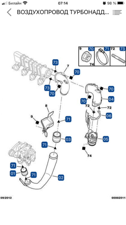

Livsi Опубликовано: 17 сентября 2021 Автор Поделиться Опубликовано: 17 сентября 2021 11 часов назад, Мартын сказал: На впускном коллекторе и есть заслонка. Если заслонка на этом рисунке под 5 номером то у меня ее нет у меня второй вариант просто трубка 3. Вот из за этого и не могу понять куда рыть. Сразу на турбокомпрессор Ссылка на комментарий Поделиться на других сайтах Больше способов поделиться...
Livsi Опубликовано: 17 сентября 2021 Автор Поделиться Опубликовано: 17 сентября 2021 Я не прав. Позиция 5 все же есть просто в потёмках не заметил. А чем регулировка этой заслонки идёт? И виновата ли она? Ссылка на комментарий Поделиться на других сайтах Больше способов поделиться...
Livsi Опубликовано: 17 сентября 2021 Автор Поделиться Опубликовано: 17 сентября 2021 Все облазил. Электронный вариант дробильной заслонки не могу найти. Чем газ то регулируется в моем звере? Ссылка на комментарий Поделиться на других сайтах Больше способов поделиться...

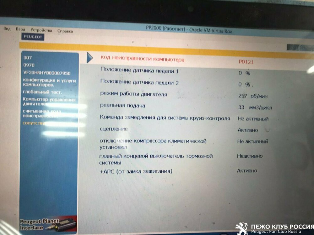

Мартын Опубликовано: 17 сентября 2021 Поделиться Опубликовано: 17 сентября 2021 P0121 - не вижу такой ошибки для данного мотора. Ссылка на комментарий Поделиться на других сайтах Больше способов поделиться...

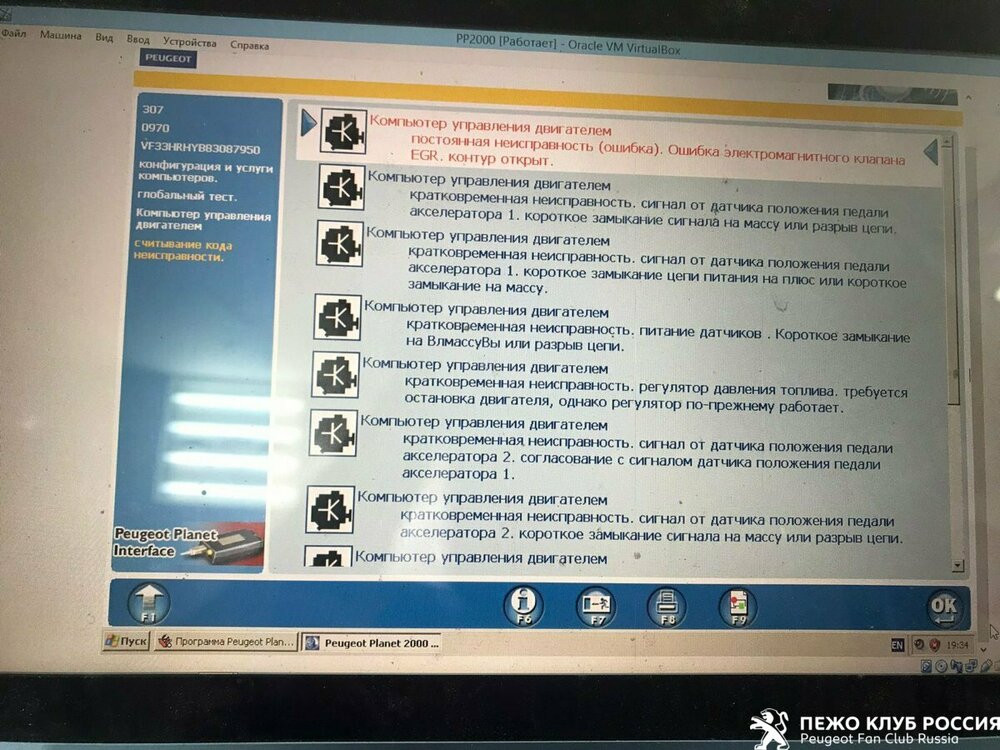

Livsi Опубликовано: 17 сентября 2021 Автор Поделиться Опубликовано: 17 сентября 2021 4 часа назад, Мартын сказал: P0121 - не вижу такой ошибки для данного мотора. Но она есть. Фото приложено. Ссылка на комментарий Поделиться на других сайтах Больше способов поделиться...

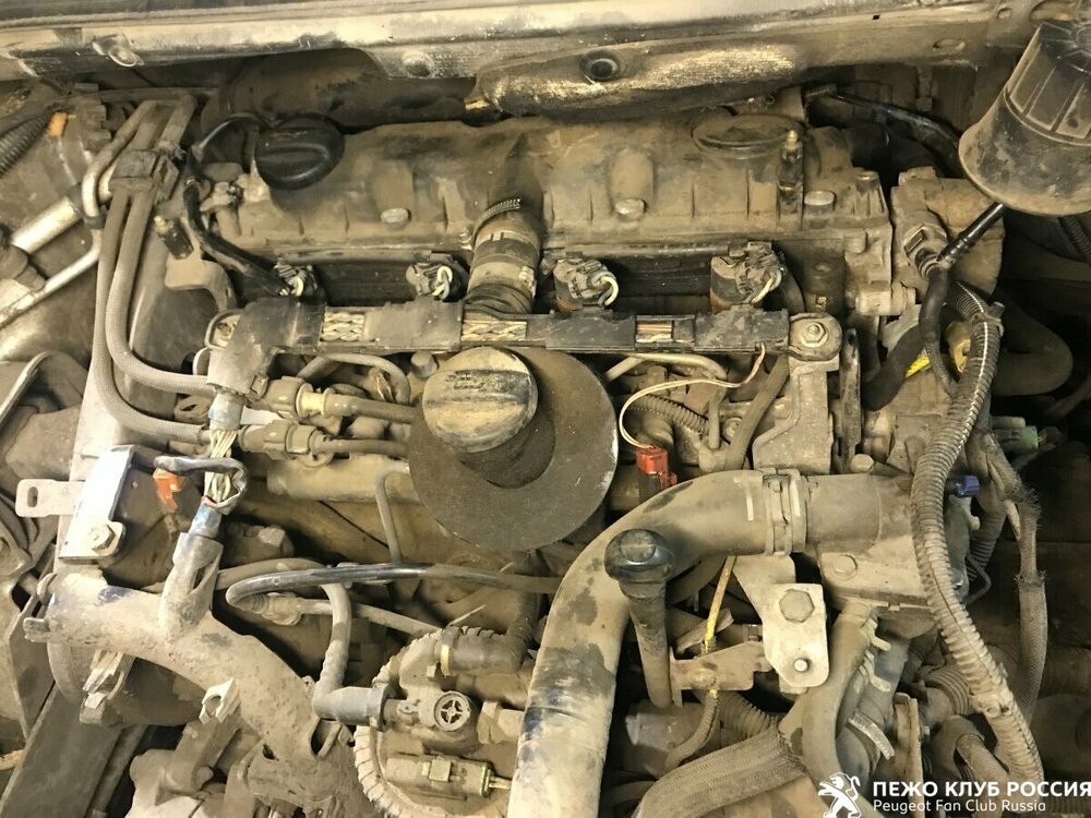

Livsi Опубликовано: 20 сентября 2021 Автор Поделиться Опубликовано: 20 сентября 2021 Перетряс всю косу питания двигателя датчиков и тд. Заизолировал поврежденные и тд. Первый день полет нормальный Ссылка на комментарий Поделиться на других сайтах Больше способов поделиться...
