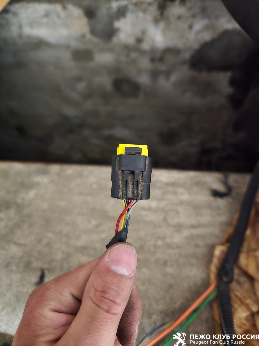

Всем привет. Пежо 3008 1.6 hdi, 2010г. Столкнулся с такой проблемой при включении кондиционера он включается на пару секунд затем выбивает на панель ошибку и перестаёт охлаждать. Ошибки по диагностике p0693 и p0495 (якобы не включается вентилятор). Предохранители под капотом все что видны в блоке провзонил, 60А на акб тоже рабочий. Напрямую на вентилятор подал напряжение вентилятор сам работает. Реле вентилятора теплопредохранитель звонится. Но само реле на всякий случай купил на разборке и поменял. Не помогло. На реле приходит 4пин разъём. Я подозреваю что на него не приходят сигналы к включению самого реле. Может подскажете откуда эти провода идут чтобы проверить их целостность. Или куда вообще копать? Может ли быть проблема в каких либо датчиках?(или по ним тоже были бы ошибки?). Кондиционер заправил перед тем как лезть к вентилятору на всякий.
