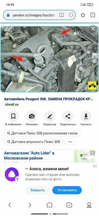

Юрий Михеев Опубликовано: 18 июля 2021 Поделиться Опубликовано: 18 июля 2021 Как перевести мотор в аварийный режим?? (Хочу убедится что съехали седла) Ссылка на комментарий Поделиться на других сайтах Больше способов поделиться...
Viktor S.K. Опубликовано: 18 июля 2021 Поделиться Опубликовано: 18 июля 2021 Снять фишку с датчика положения выпускного распредвала. Ссылка на комментарий Поделиться на других сайтах Больше способов поделиться...
Юрий Михеев Опубликовано: 18 июля 2021 Автор Поделиться Опубликовано: 18 июля 2021 Тот который ниже??? Это который ниже?? Ссылка на комментарий Поделиться на других сайтах Больше способов поделиться...
Юрий Михеев Опубликовано: 18 июля 2021 Автор Поделиться Опубликовано: 18 июля 2021 18.07.2021 в 16:43, Viktor S.K. сказал: Снять фишку с датчика положения выпускного распредвала. Или, вы имеете ввиду, разъём который находиться около масленного щупа?? Ссылка на комментарий Поделиться на других сайтах Больше способов поделиться...
Мартын Опубликовано: 18 июля 2021 Поделиться Опубликовано: 18 июля 2021 18.07.2021 в 21:37, Юрий Михеев сказал: Или, вы имеете ввиду, разъём который находиться около масленного щупа?? Любой из этих Ссылка на комментарий Поделиться на других сайтах Больше способов поделиться...
Юрий Михеев Опубликовано: 18 июля 2021 Автор Поделиться Опубликовано: 18 июля 2021 18.07.2021 в 18:10, Мартын сказал: Любой из этих Ну если любой, то я снимал оба верхних, и мотор работал ещё хуже!!! Снимал когда мотор троил, значит это не седла!?!? ???простоимне сказали в сервисе или после снятия разъёма мотор начинает ровно работать то это точно седла в головке съехали! ( Ссылка на комментарий Поделиться на других сайтах Больше способов поделиться...
Мартын Опубликовано: 19 июля 2021 Поделиться Опубликовано: 19 июля 2021 18.07.2021 в 22:15, Юрий Михеев сказал: Ну если любой, то я снимал оба верхних, и мотор работал ещё хуже!!! Снимал когда мотор троил, значит это не седла!?!? ???простоимне сказали в сервисе или после снятия разъёма мотор начинает ровно работать то это точно седла в головке съехали! ( Один любой Ссылка на комментарий Поделиться на других сайтах Больше способов поделиться...
