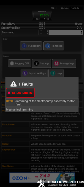

Ошибка С1203
rocknrolla32rus
Кто нибудь сталкивался с такой ошибкой? Смерть электронасоса? Или рейки конец приходит и насосу тяжко работать и от того "механическое заклинивание"?
На холодную руль крутиться достаточно легко. Потом может тяжелее начать крутиться, но не критично. Про рейку спросил, потому как заметил, что ее разок закусило( при повороте отпустил руки от руля, он завис в одном положении, я его немного дёрнул и дальше он сам вернулся в нулевой положение). Проверил жидкость… состояние хорошее, но залито там ??? Дестрон 2. Из этого вытекает ещё вопрос. Стоит ли попробовать просто поменять жидкость, но для этого как я понимаю надо будет литра 3-4 прогнать, что бы полностью Дестрон выгнать или это деньги на ветер и надо готовиться к замене насоса?
