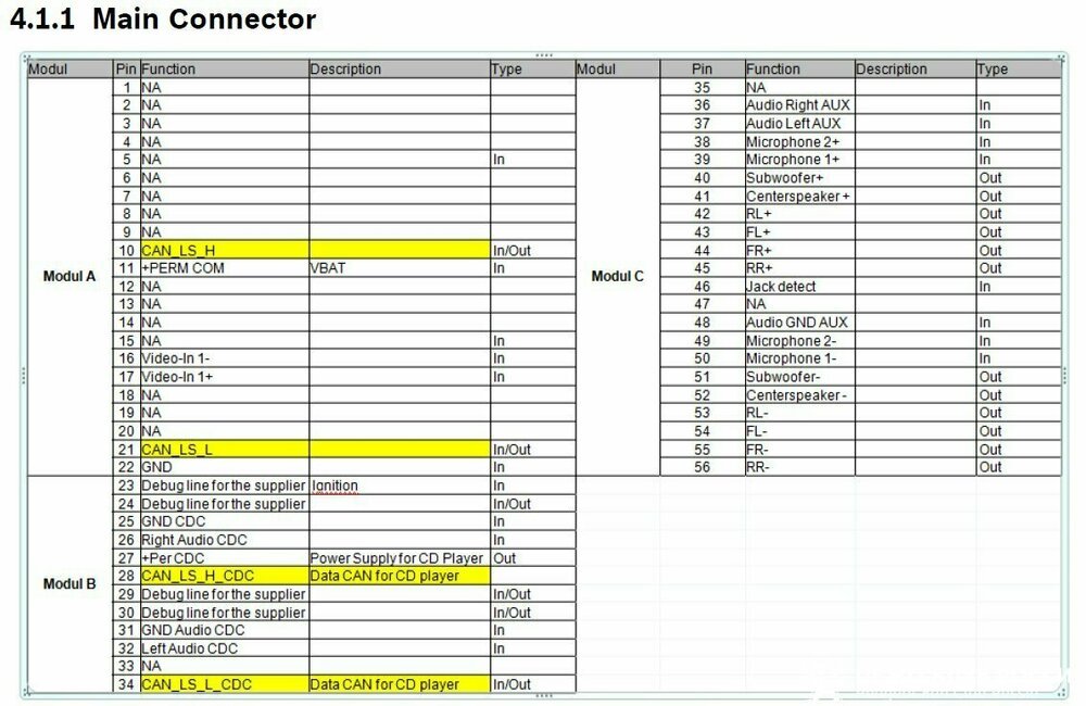

Sindal Опубликовано: 26 июня 2021 Поделиться Опубликовано: 26 июня 2021 Подскажите пожалуйста если кто-то знает распиновку штатного разъёма Ссылка на комментарий Поделиться на других сайтах Больше способов поделиться...
hika Опубликовано: 27 июня 2021 Поделиться Опубликовано: 27 июня 2021 1 Ссылка на комментарий Поделиться на других сайтах Больше способов поделиться...
Sindal Опубликовано: 27 июня 2021 Автор Поделиться Опубликовано: 27 июня 2021 Огромное спасибо! Теперь могу подключить саб (взял jbl под сидение) по высокому уровню с выходов на динамики. Ссылка на комментарий Поделиться на других сайтах Больше способов поделиться...
Sindal Опубликовано: 27 июня 2021 Автор Поделиться Опубликовано: 27 июня 2021 Только сейчас увидел,что есть выход на саб с разъёма, так еще проще да и лучше чем по высокому уровню. Ещё раз спасибо. Ссылка на комментарий Поделиться на других сайтах Больше способов поделиться...

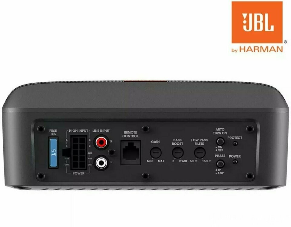

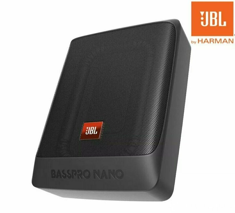

hika Опубликовано: 28 июня 2021 Поделиться Опубликовано: 28 июня 2021 не все так просто. Для активации выхода саб необходимо перекодировать режим ГУ. Выход на саб, также и на центральный канал слаботочный. А что за саб JBL? Ссылка на комментарий Поделиться на других сайтах Больше способов поделиться...
Sindal Опубликовано: 28 июня 2021 Автор Поделиться Опубликовано: 28 июня 2021 Компактный активный саб 100вт под сидение JBL BASSPRO NANO. На нем линейные входы и высокие. Линейки на ГУ нет, так подключу по высокому. Ссылка на комментарий Поделиться на других сайтах Больше способов поделиться...
hika Опубликовано: 28 июня 2021 Поделиться Опубликовано: 28 июня 2021 договоритесь с кем-то то активируют режим HiFi усилителя и подключите по низкому с выхода саба. Ссылка на комментарий Поделиться на других сайтах Больше способов поделиться...
Sindal Опубликовано: 28 июня 2021 Автор Поделиться Опубликовано: 28 июня 2021 Если по низкому, то параллельно на L R или достаточно только на L ? Раздельные плечи усиления или запараллелены я не знаю. Ссылка на комментарий Поделиться на других сайтах Больше способов поделиться...
hika Опубликовано: 28 июня 2021 Поделиться Опубликовано: 28 июня 2021 судя по фото, что по низкому,что по высокому сигнал берется с двух каналов, и это правильно, а далее суммируется внутри сабвуфера. Остается только понять брать с фронта или тыла.Этот вопрос отпадет сам, если использовать выход с ГУ на саб. Вы почитайте на драйве,там про вывод звука в наших ГУ прописано практически все Ссылка на комментарий Поделиться на других сайтах Больше способов поделиться...
Sindal Опубликовано: 28 июня 2021 Автор Поделиться Опубликовано: 28 июня 2021 Так и сделаю. Найти спеца для активации саба думаю не проблема. Ссылка на комментарий Поделиться на других сайтах Больше способов поделиться...
