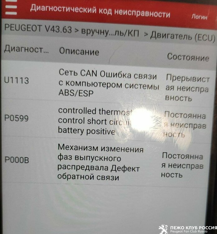

peugeot.14 Posted May 28, 2021 Author Share Posted May 28, 2021 Мартын Месяц назад делал диагностику. Начало капать масло и загорелся чек (на СТО сказали, что выдавило сальники и заменили их). Тогда были вот такие ошибки. Link to comment Share on other sites More sharing options...
Мартын Posted May 28, 2021 Share Posted May 28, 2021 6 минут назад, peugeot.14 сказал: Мартын Месяц назад делал диагностику. Начало капать масло и загорелся чек (на СТО сказали, что выдавило сальники и заменили их). Тогда были вот такие ошибки. меняйте клапана VVT местами либо меняйте клапан на выпуске. Link to comment Share on other sites More sharing options...
