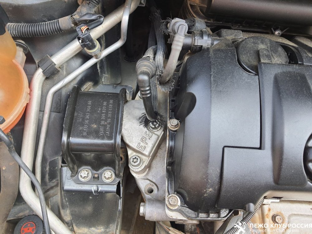

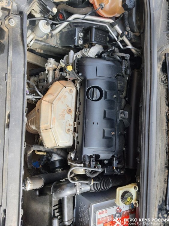

Купил авто , двигатель в аварийном режиме , причину пока не нашли. Но машина ездила. Стояла пару дней , были дожди , видел в районе аккумулятора воду. Почистил немного.Авто перестало заводится. Стартер не крутит и стрелки бегают, и внутри где то что то щёлкает. Сегодня прикупил,  но поведение такое же. Может кто подскажет что можно проверить определить причину.

Пробуйте на N переводить и крутить стартером.Возможно вода,которую вы видели попала в коммутатор АКПП и нет разрешения работы стартера.Он аккурат там и стоит внизу левее АКБ.
