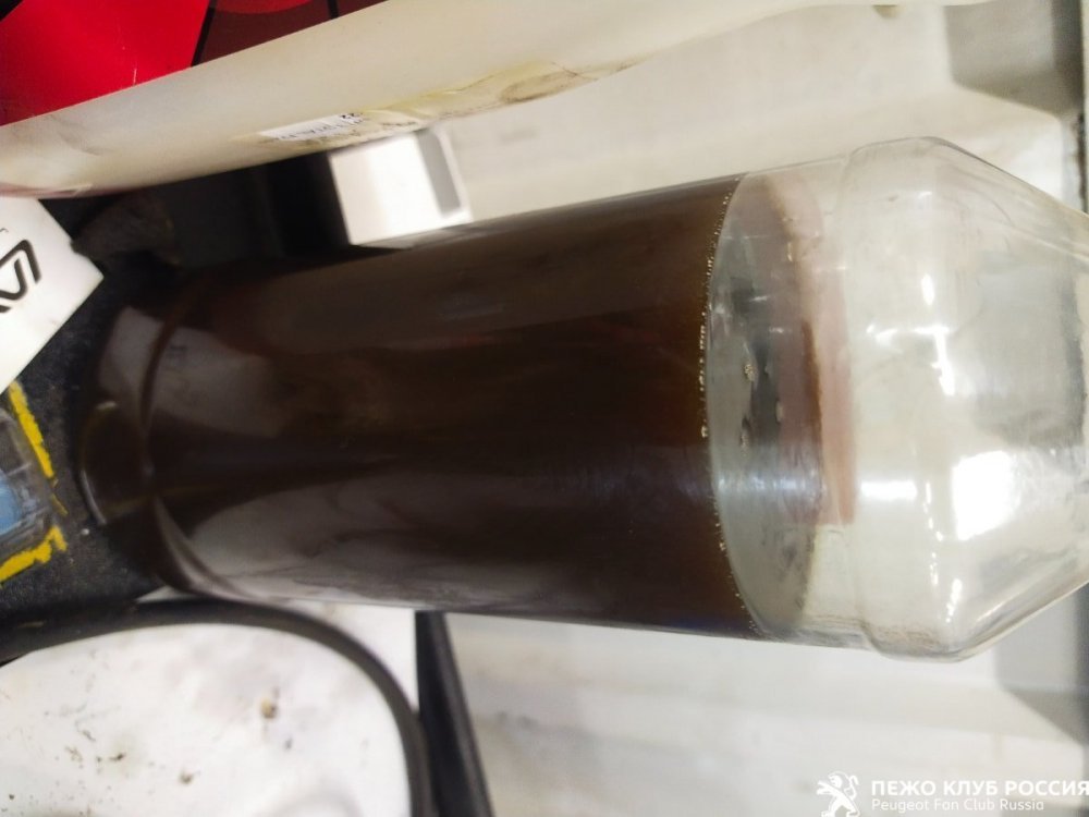

Дмитрий2021 Опубликовано: 9 марта 2021 Автор Поделиться Опубликовано: 9 марта 2021 Сегодня на диагностике насос работает, питание на него приходит даже что то пробует качать, слили масло с системы, в масле эмульсия мутная. Пробовали под давлением воздуха систему продувать, циркуляция есть. Подозрение на рейку.... завтра будем снимать рейку, по итогу отпишусь. Фото масло которое слили Ссылка на комментарий Поделиться на других сайтах Больше способов поделиться...
