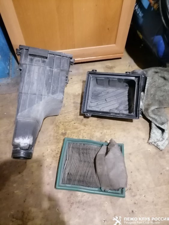

В сырую погоду после остановок на светофорах не набирает обороты, после перегазовки или глушении и повторном запуске проблема пропадает но потом опять появляется иногда при трогании может просто заглохнуть. Пежо 206 1.4 АКПП.

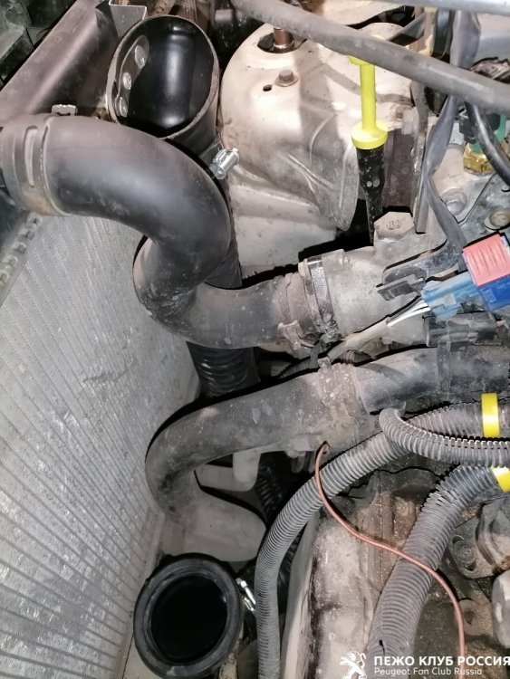

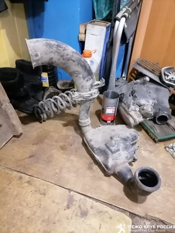

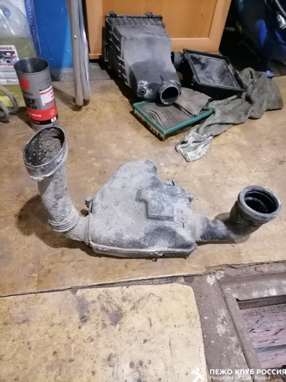

Причину нашёл, из-за кривого подкрылка идёт заброс грязи в воздухозаборник. Итог полный резонатор воды и грязи.
Колхоз дело добровольное, пришлось сделать вот так. IMG_20210201_205155.thumb.jpg.5e1623a449f630089dfcc212098888e4.jpgIMG_20210201_205115.thumb.jpg.ae0092cc5db05968080a6b66df25fa7a.jpg
