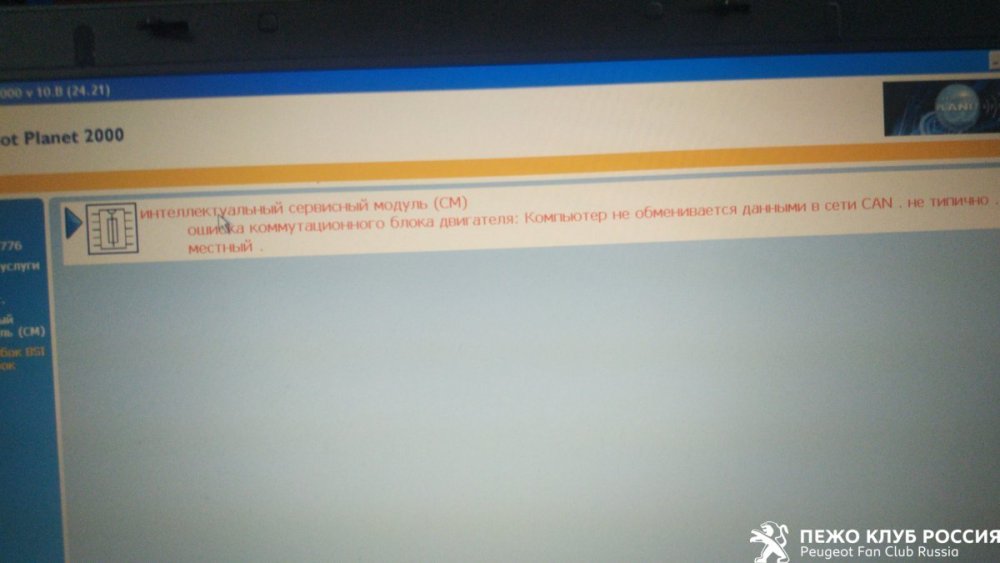

Здравствуйте. Ошибка не сбрасывается. По электрике не работает первая скорость вентилятора. И не щелкает клапан абсорбера. И ещё не работает под рулевой переключатель на магнитолу. Также стоят другие звуковые сигналы. Ещё не работает подогрев правого наружного зеркала заднего заднего вида. Эти неисправности как то связаны с этой ошибкой?

Не вижу прямой связи.Код ошибки какой?Кнопка F5
Мартын. У меня не горел задний правый стоп сигнал. Мне сделали перемычку.
Мне объяснили что маленькое напряжение на проводе. Хотя доп стоп горел и без перемычки
03.12.2020 в 00:36, Михаил1987 сказал:
По 1й скорости ветелятора проверь термо предохранитель в реле под передним бампером около радиатора.
